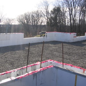

    你好。我们(结构工程师,挖掘机,调度员)总结了我们的讨论,选择了7/8“不罚款。安装/压实已于12月初完成(见附件照片)。谢谢大家的意见。
