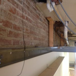

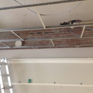

我有一座老建筑,带砖外墙。一边加入另一个建筑物并被占用,所以不需要绝缘。矩形建筑的相对侧暴露。它面向东南部,只有外面的涂料。在此墙壁内部它有一个2×4框架墙,只能达到悬挂式天花板。上面有27英寸,直到未被绝缘的原始天花板。墙壁被涂抹,并且因此(至少在框架墙上)被分层。它在块中脱开,所以我们刚刚删除了所有并修复了悬浮的天花板。
我想知道我是否应该隔离这部分墙和它将如何推荐这样做?
我有一块1/2英寸的蓝板可以重复使用,如果可以的话?框架在吊顶处停止,所以我必须使用玻璃纤维框架。我想用最简单/最便宜的方法来做这件事,但又不想让一分钱花一美元?

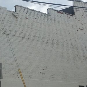

    这里有一些照片可以帮助解释这种情况。砖和砂浆的形状相当良好,尽管一些砖块从冰冻解冻突然出现。我会得到那个修理的,涂料很好的涂料,以密封雨水渗透。

    如果你的砖已经遭受冻结/解冻损伤,那就是一个糟糕的标志。
    照片中的墙壁完全没有屋顶的保护,因此在雨中暴露在光谱的极端,也就是说,它被湿透了。这也不是一个好迹象,如果你想在内部隔离墙壁。

    照片中的外墙有(5)五个开口或烟道。其中四个有烟囱,一个只是金属烟道的洞。使用的绝缘是玻璃纤维BATT,它似乎导致文章中列出的所有问题。我想知道为什么,在墙上没有绝缘层,石膏造型很大,但它在大床单中被绝缘。现在有意义。
