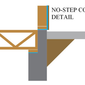

建筑计划展示了一个庭院区,露台区位于房子的3侧 - 几乎像一个庭院。房主希望没有进入房子的步骤。
我认为这与基础和框架方案相冲突,后者要求在基础墙的顶部设置框架地板系统。规范要求从成品级到框架/外部覆层的间隙为6″。如果我们将天井的顶部保持在混凝土地基墙的顶部以下6英寸,我们将有18或19英寸到底层的顶部。
是否有一个公认的闪光系统,可以保护地板边缘托梁免受湿气和白蚁入侵,如果我们建立外部等级?
或者是一个可以接受的基础细节,使地板搁栅在基础墙上?

    Armando Cobo.||#2
    或者你的建筑师或设计师可以在三面做一个延伸的混凝土墙和一个反向的砖窗台(窗台里面,在地下室的一面)。它可以让你的窗台板,桁架和地板与混凝土平台的顶部齐平,然后在混凝土墙延伸部分的顶部建造外墙。
    这是一个简单的细节。我经常使用它,当需要通用设计或障碍的无步骤进入。

    贝丝,别说你的位置。如果你的气候大部分是干燥的,阿曼多的细节将会起作用(尽管我会担心热桥)。如果你的气候有大量降雨,你可能会有问题。我们的总体策略是使用砌石(砖,石头,CMU上的灰泥)至少高于庭院18英寸,以防止溢出水槽的水溅到后面,在延伸到地面以下8英寸的覆盖层上的剥落和粘闪。砖架位于基础墙外侧,用以承载基座层。
    当然,要确保天井的排水正确,远离房子的墙壁。如果你在冰雪覆盖的国家,你的门槛仍然很容易被积水/洪水淹没,如果天井没有在融雪时清除雪/冰坝。
  4. 詹姆斯•摩根||#4
    更正:我应该说安装剥皮和粘闪光延伸到木框架元素的底部以下8",而不是低于等级8"。

    所有这些评论都很有帮助。谢谢你的详细介绍!项目场地位于肯塔基州的混合气候中。天井将完全由屋顶保护,这将有助于控制总的水问题,但KY是在一个温和的白蚁区,所以一个大的担忧是长期防止白蚁进入。
