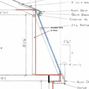

我正在讨论在哪里隔离和空气密封的Gambrel屋顶细节....偏好吗?
谢谢你的预先投入....详见附件(不好意思,质量不好)

  3. 布鲁斯·弗里德曼||# 3
    嗨,马丁,我应该说得更清楚些,这是新建筑。我们还没有确定这个地区的范围。我理解连续的空气屏障。我可以通过屋顶线或内墙来“画出”空气屏障。隔热材料还没有确定,由可能的CC将用于屋顶。如果选择的壁可能是纤维素。一层胶合板或其他材料将附着在墙的后面。
    见下面的图…蓝线将是备选方案2的绝缘线和空气屏障。红线是选项1。
    马丁Holladay||#4
    布鲁斯,
    选择2(沿屋顶线)比选择1(沿铅垂线和水准线)更可取,原因见我链接的文章(阁楼膝盖墙隔热的两种方法).
