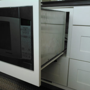

    我们把微波炉放在柜台下面,这并不是问题。我认为我们对那个位置的集体担忧是因为我们习惯了它们处于反高度,这种哲学可以追溯到第一个笨重的微波装置出现。(早在80年代初,我们就租了一个新型的微波炉来试用,现在看来很可笑。)
    这样想,你见过柜台上方的洗碗机吗?然而,我们每个人每天都要弯腰多次地往洗碗机里装碗碟。

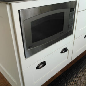

    我们开始订购一个开放式的微波炉架子,但不喜欢它的外观。所以我们的木匠做了一个拉出来的框架来包围这个装置。(也要注意百叶在脚趾踢和在橱柜的背面添加一些空气流通。)
    这是在沃尔玛买的通用电气的简易微波炉。
