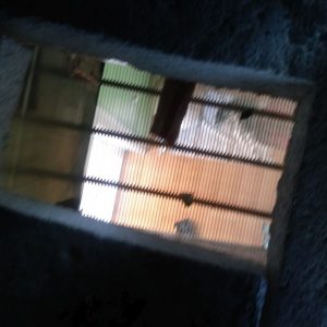

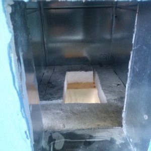

    1)我在卧室的2楼开设了新的空中返回(8 x 12)。这意味着返回空气处理程序的较短路径。然后在下面返回我在空气管道的侧面安装2x4s,以便使用一块3“厚的eps泡沫的空气流量和声音来制作一个阻尼器。我的泡沫的矩形减少了处理器可以从中拉动的空气量楼下。
    我有附带的照片,一个显示了我的空气管道内部的视图,较大的照片显示了更清晰的新开口和较小的“旧开放”。
    这更好,因为超大管道从具有相对泄漏墙的房间里拉大量空气。这不是你想要大量“负面压力”的房子的一部分。
    2)我还添加了一年前的返回阁楼,所以我们有3个返回空气处理器系统。当阁楼结束时完成了这一点。
