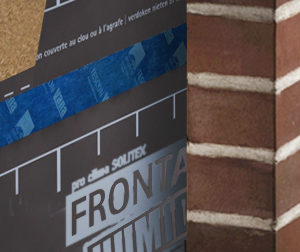

    我们的德国合作伙伴Pro Clima专门为这个目的制作了一种膜(尽管他们主要是在木质纤维板上使用它),但对于SIPs来说,这个概念应该是相同的(但我同意Martin的观点,即Brick over OSB仍然是一个棘手的组合)。
    它有一个8 -限制内部蒸汽驱动,但充分打开蒸汽,让任何内部湿气流出。它叫SOLITEX FRONTA QUATTRO,还没有现货,但是http://www.foursevenfive.com将在2013年秋季有库存。
    视频解释了砖砌后面湿膜膜原理(以德语为单位,但图像为自己说话“
    密封砖带可以用TESCON 1号胶带。

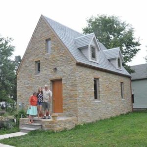

    威廉,就完成了;至于它是否“有效”,从现在起的几年内都是一个悬而未决的问题。我对结果很满意,但由于这个项目,我在未来工作中的风险偏好降低了。石饰面不错,但没那么好,而且要花那么多钱。小吸管有一些很棒的优势,但真的,1/2英寸的OSB支撑一个房子?我对两个wrb的“腰带和吊带”方法很有信心,集成闪光和一个宽敞的气隙。我应该至少加入一点屋顶悬垂,尽管这可以添加。马丁和GBA社区应该为这所房子的任何“有效”的东西得到很多赞扬,而我期待着温柔的“我告诉过你”,为那些不有效的。
    顺便说一句,我获得了LEED白金认证,但我负债太多,没钱买牌匾了。
