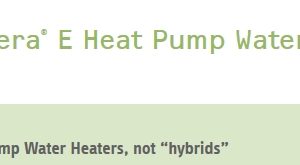

    谢谢你纠正我关于电阻元件的问题。如果你是对的,那么Stiebel Eltron应该编辑该公司的网页,上面写着它的加速系列热泵热水器(我引用一下)“热泵热水器,而不是混合动力车。”
    请看下面的截图——来自本页:http://www.stiebel-eltron-usa.com/products/accelera-heat-pump-water-heaters

  10. 约翰Semmelhack||#10
    Stiebel Eltron单元(至少是58加仑型号)肯定有一个电阻加热元件,但我从这份报告(http://neea.org/docs/default-source/lab-test-reports/hpwh-lab-report_stiebel_220e_07-15-2015.pdf?sfvrsn=4),即备用热量只能手动接通,只加热油箱顶部,延迟一段时间后,机组会返回压缩机。在我看来,电阻加热器只有在压缩机出现故障时,才能作为实际的“备份”。而不是作为“补充”热量。
