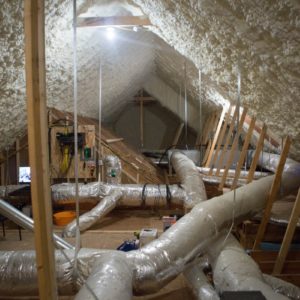

我的房子是2层,2400平方英尺。我使用了我能负担得起的最高效的窗户、门、包装纸和其他材料。我在墙壁和屋顶平台上使用了喷雾泡沫隔热材料。第二层在车库上方有一个额外的房间,第二层的其余部分用作阁楼空间,里面放着我妻子的垃圾和我所有的网络设备。住宅建在一个爬行空间上,在某些地方离地面4英尺高。我在地板下面使用了蝙蝠隔热材料,在爬行空间的污垢上安装了聚湿屏障。在我的硬木地板下面装了一块30磅重的毡纸。我的暖通空调是开利无限热泵,所有的管道都安装在阁楼上。我有一个4“管道安装从外面的房子到返回管道提供外部空气。

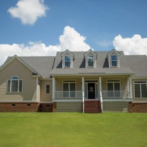

    纳普:确切地说,我的家建在乔治亚州南部的西尔维斯特(Sylvester)。我住在一座山上,但房子的正面在一个斜坡上。我附上了一张图片供参考。房子的后面离地面近2英尺,抱歉我没有侧景。

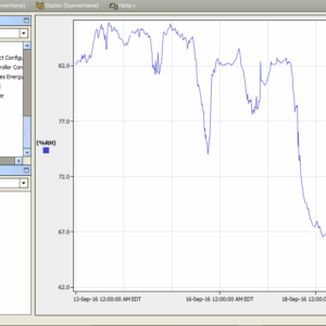

    多塞特先生:先回答你的问题:地板托梁下面安装了隔热棒,见附件图片,爬行空间也有通风。让我更好地解释一下我的想法,我认为是负压力导致了问题。我先从两个月前说起。我在家里安装了电子锁,就是那种你按一下密码就能打开/关上门闩的那种。如果你不熟悉这种类型的锁,他们基本上有电子板安装在门的内部。唯一暴露在外面的是锁装置和键盘,键盘上有一个穿过锁的线束,并连接到门内侧的板上。我的两把锁出了问题,它们开始发出哔哔声,就好像有人从外面输入了错误的密码。我以为锁有问题,但几天后,它们发出哔哔声,开始出现故障,甚至无法操作。我从外面打开盖子,看到第一个盒子里的电池正在漏酸。我卸下了电池,彻底清理了电池束,并安装了新的电池,但它们一直故障。 I then removed the entire lock assembly and to my disbelieve they were completely filled with water (I had mistaken this for battery acid). Because of the negative pressure on my house I was sucking air through the keyholes which was leaving condensation inside the cool locks and this caused the electronics to of course fail.
    现在我讲这个故事是为了更好地解释我在地板上的思路。我的锁坏了,因为我的房子有一个负压,外面潮湿。如果我的房子保持一个轻微的正压力,这就不会发生。现在我肯定不是在争论这个事实,在我的爬行空间的情况下,湿度导致水分聚集在地板和电池绝缘材料之间,但我预计,如果我的房子没有试图通过我的地板吸空气来平衡压力,这可能不会发生。如果我确实有一个轻微的正压力,我会迫使凉爽的除湿空气通过地板进入爬行空间,这实际上可能有助于降低房子下面的湿度,我会假设保持我的地板干燥。这都是我想象出来的,我是来寻求帮助的,我非常感谢你花时间给我你的专业知识。
    在我居住的地区,有许多家庭没有封闭的爬行空间。例如,我以前的家,爬行空间湿度非常高,但我的地板下从未有水分形成。我同意,如果我通过适当地封装爬行空间和安装一个除湿机来解决湿度问题,这将有效地解决问题。我已经收到的工作的价格是在5-7k之间为这所做的。我觉得我可以花更少的钱解决压力问题。但据我所知,你不同意我的观点我想找一个比我更了解这个问题的人来讨论我相信你也是。

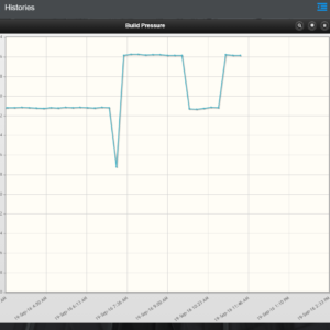

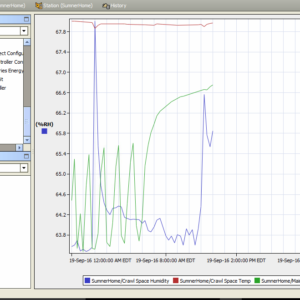

    霍莱蒂:关于与爬行空间相比,住宅内部压差的诊断。我已经在监测这一点,并附上了我当前数据的图片。很明显,我正在从爬行空间吸空气。这不仅可以从我准备好的负压上看出来,我还可以看一下湿度的趋势,清楚地看到它在单位循环之间急速上升。我猜它实际上导致我的设备进入加湿,即使我在设置点,特别是当我的设备没有人的时候。我附上的压力趋势历史有一些下降,它变得更负,这是由我的浴室排气风扇造成的。

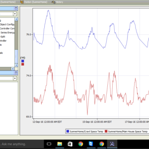

    你还问我的爬行空间的温度与居住空间的关系。参见所附的比较。请注意,这些线是根据它们各自的测量值用颜色编码的。
    如果有人想了解其他趋势或信息,请不要犹豫问,我很乐意分享我的数据。

    这是一个非常有趣的趋势。在这里,我把今天的历史,我的主要单位供应空气温度,爬行空间湿度和温度。很明显,当我去上班时,我的房间没人住,我的爬行空间的湿度开始增加。
    顺便说一下。周六,我把一个小型除湿机塞进了地下室,开始把地板晾干,直到我找到一个永久的解决方案(很可能是安装一个适合这个空间大小的除湿机)。
    希望你们会觉得这些数据很有趣。显然,要找到住宅市场的历史数据非常困难,而我在建造自己的第一个住宅时,是在试图做出明智的决定时发现的。但也不乏意见。

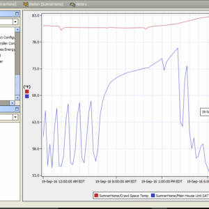

    阅读你对爬行空间温度升高的评论。我从昨天开始建立了另一个趋势。这个趋势显示了机组的送风温度,它基本上显示了机组随爬行空间温度的循环。我看不出有什么能让我相信是这个装置引起了抽吸。即使在我工作的时候,我的设备没有运转,但温度似乎仍然保持在同一个位置。我认为现在温度升高的原因可能是因为我周六在房间里放了一台除湿机,从那以后它就一直在运行(见附件湿度趋势,当我把除湿机放在房子下面时,我关闭了通风口,试图让浸湿的地板更快干燥。

    你的爬行空间在华氏81度到83度之间,充满了潮湿的室外空气。
    你房子的底层温度大约在华氏70度左右(在你家空调系统的影响下)。在湿热的爬行空间和冰冷的地板之间唯一的区别就是透气的玻璃纤维。难怪地板都湿透了!
