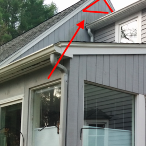

自从我买了房子以来,我一直被这个山墙通风口困惑。大教堂天花板在那一点上约22英尺,看起来像背后的盖子,只有一只脚深的空间和山脊通风口可见。

    我的意思是22'在山顶。在另一边有一堵墙。我突出显示它在图片中。铰链和外墙上的盖子之间有一只脚。
    屋顶有腹侧通风口和脊侧通风口。你可能在我之前的一篇文章中看到过,我用了2X8的尺寸,只有玻璃纤维,用嫁接纸贴在干墙上。什么都没有。那个房间的温度很低。
    我试图弄清楚为什么在78'建筑师将在那里把它放在那里。

    我不确定这些铰链是你在谈论的地方。
    如果山墙通风口直接存在坚固的墙壁,它并没有连接到您的阁楼,那么通风口清晰地装饰。

    铰链位于底部。也许他们在它后面的洞穴中将山墙通风口通风,然后通过山脊通风口排出。可能在70年代造成意义但现在没有的事情。

    阿波罗,看起来你的第一张照片是在房间里拍的。我没看到铰链上有盖子,但你是说里面有一个可以关闭的盖子可以盖住百叶窗,还是什么?看起来我们看到墙里面有一层透明塑料覆盖着绝缘材料,但我不确定。
    与内部和外部照片进行比较,屋顶间距在这两张照片中都没有相同。我想知道你是否有一个用剪刀桁架(倾斜的天花板,外面的倾斜屋顶),用椽子建造的屋顶,某种阁楼空间,或者是什么?
    无论如何,我几乎肯定不希望在我家里发泄。我会删除百叶窗,确保我可以达到的空间是正确的绝缘,而干燥的空间。

    屋顶间距是相同的。我用手机用于室内射击和外部射击是我用我的专业相机做的广角拍摄。镜头歪斜。
    你看到的塑料是我忍受的塑料,因为我有一个大规模的草案。热量被吮吸,实际上,在该地区上方的脊通孔有点雪。是的,所提到的盖子在百叶窗后面,铰链位于底部。你看到三角形顶端的链,似乎是用来打开和关闭盖子。

    如果大卫是正确的,第一个照片拍摄在内政方面——你还没澄清说,如果室内百叶窗与室外散热孔,如果有一个可操作的两个百叶窗之间的铰链门,然后我猜这个通风的目的是允许热空气在夏天离开家。只有当家里没有空调时,才有必要使用这样的通风口。

    百叶窗在内部。外面没有匹配的通风口。考虑到70年代,2000年安装了强迫空气,这是我的刚刚进行通风,但以奇怪的方式完成。

    我会在上面描述的那样密封开口。听起来它被安装用于通风,并且可能有一年的时间是有用的,但是在冬天将是一个真正的麻烦,基于你用塑料覆盖并在这里询问它。如果它通风口进入山脊空间,它可能实际上是比删除更多的热量。
    如果铰链上的盖子位于墙体内,那么必须存在相当数量的空间(比正常的墙壁厚?),因此在修复时,使绝缘和空气密封是重要的。
