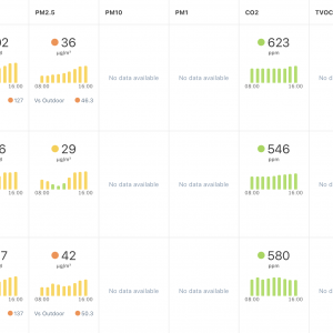

  1. W拉姆齐||#1

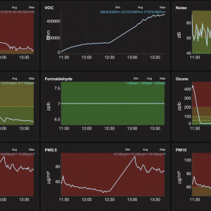

    一些当前读数:

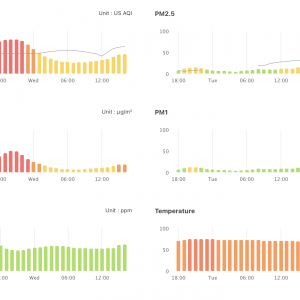

  2. W拉姆齐||#2
    一台显示器48小时的历史记录。我猜晚上的增加是因为烹饪,虽然我不认为应该这么高。还有其他想法吗?
      阿尔卑斯山脉||#4
      烹饪是室内空气污染的最大来源。即使是做烤面包这样简单的事情也会让pm2.5浓度飙升。
      1. W拉姆齐||#6
        是的。我得再仔细看看烹饪的方法。我们有一个很好的排气系统所以我们不应该看到烹饪时的尖峰但这是可能的。

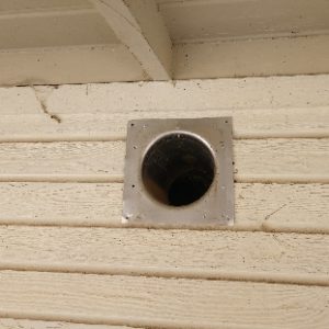

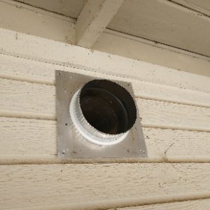

        我去做了我想做的修改。首先,我的房子进行了深度能源改造,使1940年代的房子达到了2.25 ACH 50。它有一台松下ERV,需要它来保持室内的二氧化碳水平。通常情况下,二氧化碳水平在500ppm左右。ERV的输入通过一个6英寸柔性的R8绝缘管道来吸收空气。它连接到外面靠近前门的一个带帽的墙壁千里顶,在入口通道的延伸屋顶下。

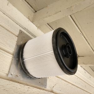

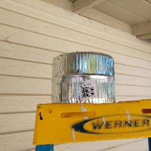

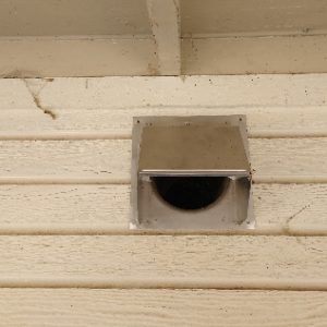

        我通过钻出固定发动机罩的铆钉拆下了发动机罩,然后在千斤顶中安装了一个标准的6英寸管道接头。很合身。我用窗户和门上的嵌缝材料把它填塞到位。我刚刚做的这件事运气不错。碰巧,一个标准尺寸的车间vac过滤器完美地安装在伸出墙壁千斤顶的6“管道接头上。它非常紧密地安装在HEPA过滤器的橡胶垫圈中。事实上,当ERV运行时,我无法将过滤器端盖拔下,因为真空太强。这是我买的HEPA过滤器:
        https://www.amazon.com/gp/product/B002MUAGEQ/ref=ppx_yo_dt_b_asin_title_o02_s00?ie=UTF8&psc=1
        你在任何地方都找不到更便宜的高效微粒空气过滤器。我觉得它太小了,限制太大了。不是这样的。我不得不把进气口马达两个点击松下,但仍然有更多点击,如果我需要它。如果你在一个情况下,你已经在最大的气流有一个选择,得到额外的过滤器和管道连接,把它粘在末端。你会将空气限制减半,因为气流不是串联的,而是平行的,因为空气通过过滤材料本身。只有当它到达过滤器的中心时,它才是串联的。
        在任何人选择走这条路线之前,我需要说我还没有在烟雾条件下测试过它。我认为它应该可以工作,因为高效空气过滤器应该对烟雾起作用。无论如何,当它在这些条件下测试时,我会更新它。

          1. 埃里克·哈贝格||#25
            是的,当幸福的意外发生时,它总是有帮助的。通常我的意外都不快乐。我有一个选择,有轻微的正压在房子里通过转动进气马达(有两个)到最大。现在它比维持500 PPM二氧化碳的水平低了2个点。我们会看到什么时候会发生烟雾事件。我的鼻子和肺是我的探测器。
            我认为,如果你的家没有那么紧,可能更重要的是像你链接到的视频中的人在家里做的那样。正压力变得更重要,这样烟雾就不会通过结构中的所有小漏洞进入。我认为视频中的人将车间的vac软管直接连接到他的ERV上空气壁千斤顶。然后他断开了ERV的输入。
            在我看来,如果你没有ERV的话,在家里效仿这种策略是明智的。你可能应该购买一个高效空气过滤器,配备室外的真空吸尘器,并将软管穿过结构上的一个孔。切割那个洞是有问题的,因为它会破坏结构,所以最好尝试使用一个现有的洞下软管(如果可能的话)。这是我最好的建议。也许其他人有更好的方法来解决你的问题。听起来只是暂时的。在我的位置上,我必须表现得好像烟雾的情况会持续下去。

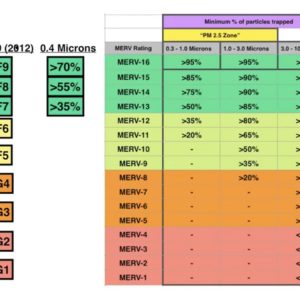

    我不知道Akos的具体设置,但在那个视频中,他们谈到了过滤器功效的下降。这可能不是什么突破性的新闻,但可能是一个因素,取决于过滤器的年龄。他们看到merv-13过滤器很快滑入11(在极端烟雾事件中下降)。再加上在低浓度下监测的准确性较低,可能解释了20%的数字。
    请原谅前面提到的视频截图的图像质量,但它应该能说明他们看到的效率。

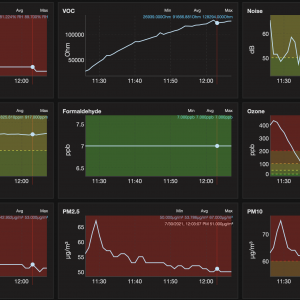

      我们的uRad A3被装箱,回去拿一个新的二氧化碳传感器,所以我打开它,并插上电源,以获取更多的数据。它显示出的PM2.5含量比IQAir的低得多。当我测试A3和PDR-1500时,它看起来和IQAir一样好,但浓度要低得多。目前A3为51µg/m³,IQAir约为66µg/m³。
      1. W拉姆齐||#44
        我把A3移到外面一段时间(有大约30分钟的间隙,因为它不能与AP通信)。它显示PM2.5为70年代中期,而3英里外的当地EPA/MNPCA站显示119µg/m³。也许最重要的是,它表明了大约25-30个pt之间的内部和外部的差异,所以根据它,内部空气肯定比外部好。

    我在ERV上展示了一个过滤系统的修改。之前我使用的merv13过滤器没有过滤烟雾。然后我展示了一个ShopVac Hepa过滤器,我把它插入我的ERV的新鲜空气入口。我说过,如果真的有烟雾,我会更新信息。
    嗯,风向变了,今天我醒来发现烟雾弥漫。根据紫空气的测量,现在是160 PM 2.5。我在家里闻不到烟味。这对我来说是一种全新的体验,因为以前这里都是烟雾弥漫的。
    因此,我想说,这是一个成功的实验,ShopVac Hepa过滤器可以通过添加6“直径的管道接头来工作。请注意,过滤器只能用于ERVs/HRV,而不能用于HVAC系统,因为HVAC系统需要的空气比ShopVac过滤器能够流动的更多。
