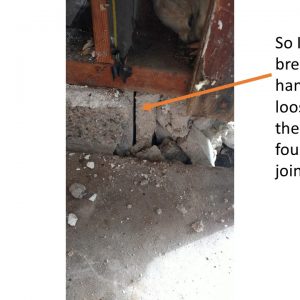

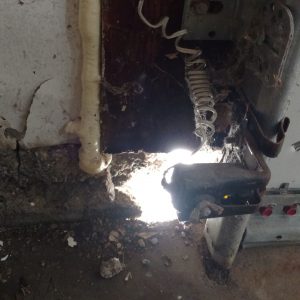

当我打算在明尼苏达州开始我的重新装修工程时,我决定深入研究一下我相对忽略的车库部分。我一直注意到车库地板的边缘有裂缝,但从未仔细观察过。当我今天这么做的时候,我被我的发现震惊了。
断裂的边缘之所以如此,是因为它下面绝对没有任何东西。我不知道泥土是多年来沉淀下来的,还是根本就不存在,但车库地板下至少有一个约12英寸的洞,里面什么都没有。这就是这里的情况。
接下来我们来到煤渣砖基础,当我触摸它的时候,它真的在分解。你可以看到车库门上的螺栓几乎没有支撑。当我敲它的时候,它下面的煤渣砖感觉真的是空的,就像它会被锤子重重地敲断一样。
我在想该怎么做。我是不是需要在这里把洞填上,然后用千斤顶把车库顶起来,再换块积木?如果有,有什么好的链接如何做到这一点?

  2. 内森Scaglione||#2
    它看起来像水正在派对我。它将解释所有问题。

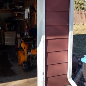

  3. Jay Johnson.||#3
    你正在进行某事。我知道多年来,以前的房主有一个落水管道,直角进入那个角落,试图将水朝向车道上的水。自从重新定向沿着另一个方向从房子里旋转。
    随着时间的推移,水是否崩解了煤渣块?

  4. 沃尔特Ahlgrim||#5
    从照片上很难判断,但我猜是水一直在石板下流动,把石板下的泥土冲走了。没有支撑,混凝土在自重作用下裂开了。

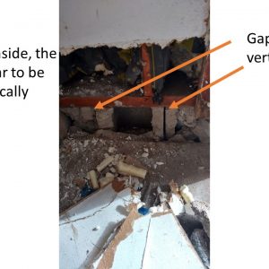

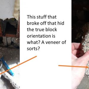

  13. Jay Johnson.||# 16
    谢谢沃尔特。
    我做了更多的挖掘,发现了一些更有趣的东西。我在破碎的石板下发现的“空隙”实际上是石板的内部,一直到它们的尽头。它们似乎没有被填满,至少我可以访问的一个堆栈。我猜其他的座位也没人。我一定会尽量填满。
    此外,我还有更多的街区照片,我很困惑他们是如何奠定的。最初我认为它是水平的。但现在似乎它们被垂直堆叠并被...覆盖......各种单板?这正常吗?

      Zephyr7||# 24
      你提到的那块“贴面”在我看来更像是半个街区的整个侧面。
      我同意另一篇文章,这是危险的。如果你能像你看起来那样轻易地打破这些障碍,那么他们实际上是如何在工作中支持任何东西的呢?
      我也同意沃尔塔,尽快落山。从最近的盒子存储中获取杰克帖子,并在碎墙附近的标题末端附近安装。使用千斤顶帖子拿走一些负载,并在你弄清楚如何进行适当的修复时提供安全的衡量标准。恶化的基础是一个非常大的交易。您不希望结构无法信任的建筑物。
