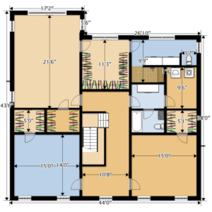

    大家好,
    我开始缩小楼层,希望你们想看看,并告诉我这个第二楼层的布局是否太切碎,无论是无导管的迷你分裂。
    如果导管模型无法工作,那么导管迷你分裂呢?如何在阁楼上用16-18英尺“的阁楼迷你迷你迷你迷你迷你隔热?您只需在阁楼的地板上运行管道,然后用吹吹的绝缘覆盖它们?单位本身呢?我认为它必须坐在绝缘水平之上?
    阁楼的正常HVAC怎么样?如何在阁楼楼上与吹灯保温有效?

  24. 粘土惠特纳克||#24.
    由于D多赛特。这个单元需要位于多中心的位置?如果它不需要在中间,我可以想象洗衣房将是一个好地方,因为冷凝水排水将接近现有的排水。此外,为了防止噪音问题,这个单元将从卧室中移除。我计划在2楼设置9英尺高的天花板,所以我想我总是可以把一些地方的天花板放下来,以得到阁楼下面的管道。
    我还有一些额外的房间在主卧室的床单上,但我会担心单位的噪音如此接近我们的卧室,加上冷凝水会进一步走,虽然主浴室不是离这很远。
    从东西的外表,如果我在洗衣店的单位,我可以把天花板放在儿童浴室,中央大厅,甚至在大厅的另一边的亚麻和孩子的衣柜。我可以在孩子们身上跑到中央大厅的供应管道,然后直接到亚麻壁橱和孩子#2壁橱上方。
    eta:或者,如果需要在中心位置,我认为我可以把它放在孩子的浴室顶部。这将允许我仍然有一个漏极。
  25. dorsett.||#25.
    它不需要在中心位,但有限制有多少英里的管道仍然可以工作。并非所有供应商的迷你导管单元具有相同量的鼓风机容量,管道摩擦对效率直接影响。
    楼层平面附件无法访问,所以我很难猜到洗衣房间位置是否有效,但它可能是。就像其他任何东西一样,设计它而不是黑客攻击它有所不同,从房间的装载号开始......

    基本上,房子宽44英寸,洗衣房靠在外墙上。幸运的是,洗衣房前面坐在众议院的中间,我应该能够从那里跑一条直线,穿过房子的另一边。所有客房的供应只需短缺主线即可。
  27. dorsett.||#27
    从平面图上看,我想M. Bath的壁橱顶部可能是管道和冷凝水排水的最佳选择。这可能取决于室外机的最佳位置,以及制冷剂管线的长度限制。
    您可以精神上高估这些东西的噪音。在低速时(大部分时间它都在低速运行),即使是1.5吨的逆变器驱动的迷你分裂器也比你的冰箱更安静。它没有像典型的管道热风炉或中央空气的空气处理噪声。

    达娜·迪斯特||#30
    鲍勃-如果你看看楼上的布局rooms-off-of-rooms洗衣方法是kid-bath,和走——主浴在壁橱里,我认为你会同意mini-duct更有意义比wall-coil楼梯的顶部。
    https://onedrive.live.com/view.aspx?resid=9dee0d7d08e081e6!1328&ithint=file%2cpdf&app=wordpdf&authkey = !! anhx1h-nl5buhx8
    在天花板高度或垂直安装在M.Bath壁橱内的迷你管盒,通过墙壁进入楼梯间大厅,可以是常见的回报,使用隔墙腔作为跳转管道的跳跃管道相邻的房间。楼梯/大厅里有一个降低的天花板,可以在电源管道上途径,适合主要的房间。
    沿着大步入式衣帽间的隔墙有一条软底管道通道,为洗衣房(和步入式衣帽间)提供供应,洗衣房通过隔墙通过儿童浴室返回。步入式衣柜的回头路可以是一个分隔墙空腔,进入m.s bath壁橱,里面放着微型导管盒。儿童浴室不需要它自己的供应管道,因为它有条件空间的所有方面,除了天花板,这是一个高r天花板。儿童浴室的设计热负荷比一个活生生的人释放的热量还少。返回的路径可能需要在儿童浴室壁柜上有一扇烤架门,并有一堵隔断墙,直通公共楼梯大厅。
    主卧室的回报可能需要首先进入亚麻衣橱的隔墙跳跃管道,然后进入常见的楼梯/霍尔方式。
    尽管传统上管道寄存器会位于窗户旁边,在一个高r的房子里,像这样有比代码窗更好的窗户,没有很好的理由这样做。保持管道尽可能短是最大效率的关键。由于供给管道靠近天花板,只要回风格栅位于房间的远端&/或在地板上,短路流量就会非常小。迷你管道盒式磁带位于m.s bath壁橱,最长的距离将是2号孩子卧室最近的角落,如果你沿着对角线跑,它看起来像10英尺。

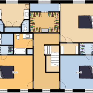

  31. 粘土惠特纳克||#31
    谢谢你的回复,鲍勃。很高兴听到你这么说。
    我们仍在调整平面图,并制作了一些微小的变化(移动了浴缸,增加了大厅等)。我认为我们非常接近最终产品。请参阅下面。(抱歉早些时候对附件的麻烦。不知道PDF不会上传。)
  32. 专家成员
    达娜·迪斯特||#32
    好的,现在你已经改变了它,交换了主浴室和步入式衣柜的位置......
    看起来像在最近的浴室的大型步入式拐角处定位一个迷你管卡型盒(用于靠近冷凝水排放的管道追逐)将充分意义。
    即使您离开所有门打开,也不会加热主浴。随着行走不需要它是自己的电源管道,如果洗衣地区没有窗户,它也不需要它,但是一个非常适度的金额进入孩子浴室仍然是好主意。
