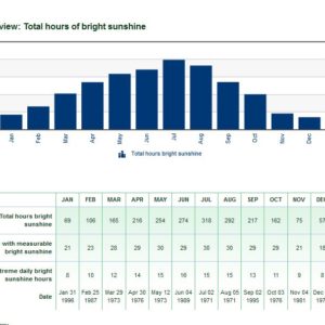

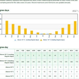

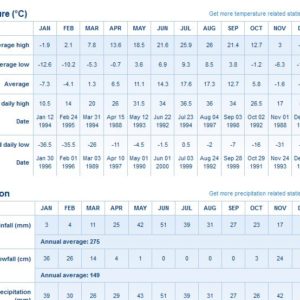

    马丁,我已经附上了楼层平面图和其他有关大楼位置的资料。房子的规格如下;绝缘筏到R24分钟,墙壁从外到内将是硬木板,1 × 4绑带的空气间隙,3“Roxul Comfortboard, 1/2”厚度,2x6到9'高的R22 Roxul棉,Intello+空气/蒸汽屏障,2x4到8'高的电缆运行等,之后R14 Roxul棉添加。在8'的天花板上方将有一个1'的空间用于hrv管道。R70吹纤维素在阁楼。屋顶是山墙头对山墙头。
    欧洲窗口报价给出的整体U值为0.14,而太阳热量增益为0.5或0.64。实际上釉面积为U值0.08或0.10。我可以从加拿大制造商那里得到0.14的u值,但高SHG似乎是一个更大的问题。
    窗户将“in-of-the-windows之间的窗户,大约2'6”。悬挂到后窗的窗户将在第一个夏天与必要时安装的百叶窗/遮阳篷进行确定。UniLux可以为他们提供阴影作为选项视窗。
    房子正面朝东北,玻璃区域在东北,12平方英尺,南。东40平方英尺,西44平方英尺和西12平方英尺。
