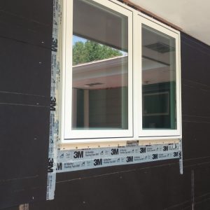

    我决定删除现有的WRB沥青纸,并深入到外壳和窗口闪烁。
    在图1中,你可以看到当新窗口被安装时,没有WRB放在窗台闪光下面。正如我在最初的帖子中提到的,在窗户下面安装了一块斜面壁板,而闪光是在护套的顶部运行的。

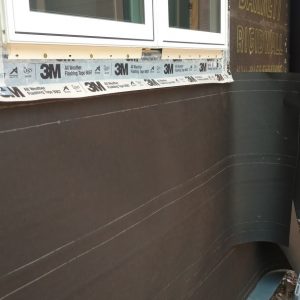

    因为我不想用我的WRB(30号毛毡)把安装的3米的剥皮和棒闪光带移到它下面,所以我安装了第二块闪光带,正好与第一块闪光带对接。然后我也搭边边框再次,运行它的顶部,我安装的第一块。如图2所示。

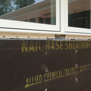

    然后在图3中,你可以看到我把我的WRB滑到闪光胶带下。我认为这不断地将水引向外部。我当然会继续工作我的方式与WRB贴在侧壁。

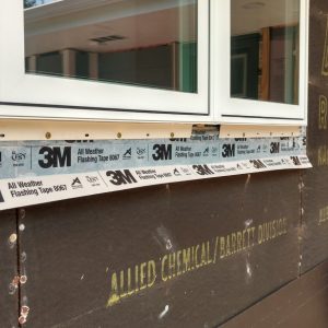

    在pic#4中,您可以看到WRB的整个应用程序。我把窗户下的WRB叠在一起,跑到侧壁上。然后我用胶带把水平缝贴住。
    想法吗?我知道这并不完美。只是希望能好好利用它。
