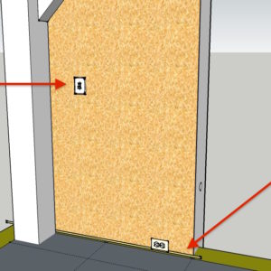

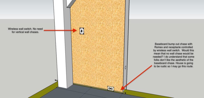

    这是一些习惯的一些想法的绘制效果,我不得不解决SIP电气问题。显然,这个问题的一部分是代码,一个部分是美学...... Fyi,我没有画干墙,只有在内部面板上的OSB将讨论绘制到SIP。

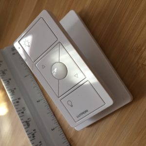

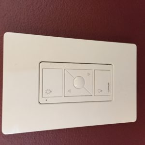

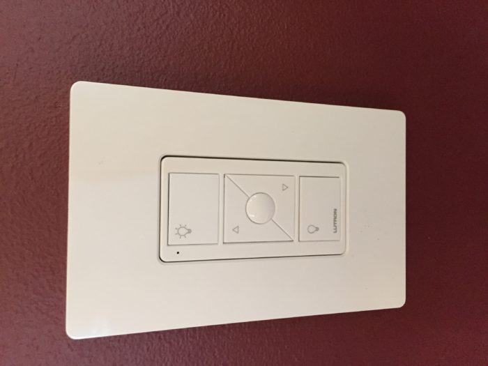

    我一直在测试Lutron的Caseta Dimmers,到目前为止,我印象深刻。如果它是单个交换方案,它将无法帮助您。但是,如果您有多个交换机设置,它允许您安装一个有线调光器,然后您可以根据需要为该照明组添加多个RF无线遥感。遥控器可以安装在1/2“深度切口中的墙壁上,看起来像墙上的常规开关,或者你可以保持其铺设(它是Apple TV Remote的大小)或购买表面安装板他们有。所以基本上你是一个单极交换机,并在没有电线的情况下建立一个多个交换场景的多个无线控制器。我也用亚马逊的alexa测试了它,完美地工作。它确实要求你购买Lutron Smart Hub(根据型号为70美元 - $ 100)如果要从Alexa或智能手机控制。每个集线器都可以控制多达50个设备。设置容易。
    图片是墙上安装的无线远程。使用CR2032电池。有线开关在墙上看起来完全相同。
  6. Jonathan Lawrence CZ 4A新泽西州||#6
    这是遥控器与基座的样子。
