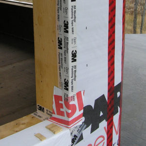

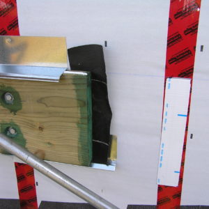

    卢卡斯,这是一个完全的学术争论,我作为我们的代码的任务都雨幕和护套抗震剪力墙,但我感兴趣的学习你如何处理与一对夫妇的情况:你是如何处理的头闪烁开口和水平泛水这个差异不同的壁板材料?你依靠磁带?难道没有预先排除护套外饰即抵住,而不是圈壁板的?我也看到了你的照片是什么样子的窗台上的锥形垫片。我们的代码需要一个倾斜槛但除了该窗口被安装,以允许任何水分到窗口凸缘和梁之间漏的间隙。这对绝缘产生一个真正的问题。如何详细的任何想法,条件以提高其效率?

    关于窗口开口:
    我用斜切雪松在开口的底部壁板到斜率膜。
    你窗台上看到的垫片,让他们坐水平由前上倾斜窗台的顶了回去,从相同的壁板切割。
    在框架周围的间隙首先处理与EPDM密封垫片,其目的是推入该空间。
    要允许你所说,我没有推垫圈靠在法兰排水空间 - 框架是3 1/4" 深,所以我离开了〜2" 垫片和法兰之间。
    当它得到一点点温暖,我打算泡沫在内部空间侧像往常一样的剩余空间。
    这些窗户都有凸缘,包括一个细长的砖模,所以我用胶带在窗边的凸缘上扫了一眼。
    顶部防水是非常标准的,因为外部框架提供了足够的木材到指甲的闪烁。
    至于其他的闪烁和包层:
    一般情况下,外部框架提供了足够的机会,钉挂不同的包类型之间的水平闪烁(即,壁板,明细帐,壁板)。
    覆层类型之间的垂直连接处用毛毡做衬垫(并用任何可能相交的水平闪光做木瓦)。
    最大的挑战是修剪,因为,取决于宽度,它并不总是留下一个钉在任何邻接包层的机会。
    我还没有完全致力于解决这个问题的一种方法,但我有几个选择正在考虑。
    我想去与修剪,我可以butt的壁板,但如果我不能使它工作,我可能会结束只是搭边的壁板。
