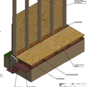

我想建立一个级别的基础,最小的混凝土和分级可能。我在一个炎热而干旱的南加州气候区3B,在一个农村地区,排水良好的沙土。我们在我们的地区不使用平板绝缘,极端的水管理通常在这里矫枉过正。我决定设计一个周边混凝土级梁,倒入一个简单的沟槽,结合浮动木质“平板”的压力处理。
这是一个小型2层家的现实选择吗?反馈欢迎
我有一个3D SolidWorks绘图,附带注释:https://drive.google.com/file/d/14iqae-okh7ms8dg_ismp-ag2v5dz5ux8/view?usp=sharing.

    克里斯托弗,
    我将让那些更加思考这些类型的组件(如迈克尔队)的人评论您的细节应该如何精制。我唯一的建议是形成基础。涌入沟槽离开了一个不均匀的周边,你将在整个建筑物中争斗。
    在走得太远之前,我还会在当地的建筑检查员经过这个。在我们的代码下,它不会符合任何遵从性的规定路径,这意味着需要(或几个)工程师的输入。
