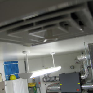

    我把新鲜空气带到一楼机械室的天花板下面。这是通过一个小型重力阻尼器来实现的,可以在这张图片中看到在房间的远端就在HRV上方。我认为这对我来说是可行的,因为这个新鲜空气入口的外墙位置相对较好地保护了盛行风。(在安装重力阻尼器之前,我也有一些反牵引力。)
    这个风门通常是关闭的,除非干衣机或抽油烟机运行。(我没有洗浴风扇,我的浴室与HRV相连。)如果HRV进入解冻状态,阻尼器也会打开;我最近在GBA的其他地方发布了这个消息。在一楼砖石加热器完全燃烧时,它也会微微打开。然而,我的砖石加热器是如何燃烧木材和有多少典型的木材炉是不同的。

    顺便说一句,我从百叶窗下面拍下了照片,我将燃烧空气拉动砌体加热器。正如你可以看到它在同一个机械房的天花板区域。因此,燃烧空气从大致相同的压力平面作为新鲜空气输入。

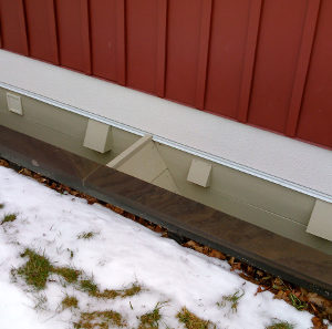

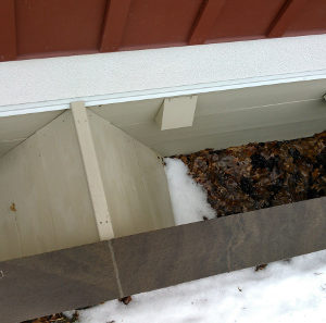

    你是正确的,风门是通过百叶窗与屏幕,虽然它不是真正的防虫严密的屏幕。附上一张照片,显示它和HRV百叶窗在他们的保护下等级“井”。
    从左到右是干燥机排气口,HRV排气口,补风口,HRV进风口。

    在我看来,你的低于等级可以用雪填补。所有这一切都是一个很好的雪风暴,当你睡觉时,它可能会在一个晚上发生。
  7. 安德鲁·贝特||#7
    好点马丁,可能的雪风暴是我们使良好的原因的一部分。
    您可以使用三级Timbersil 2xs来衡量深度;井几乎是3'深。事实上,三角形中心加固部分以这种形状建造的目的,因此被困的负鼠有一个逃脱的机会。
    在近四年里,我最大的问题一直在秋天和春天舀出一英寸或两英寸。到目前为止,雪从来没有是一个问题。这井是房子的背风侧,我住在一个刮风的山丘上,该区域被悬垂的eave略有保护。那些我没有提到的重要“细节”!
