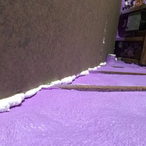

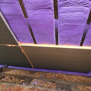

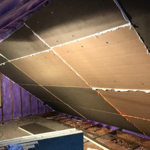

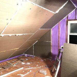

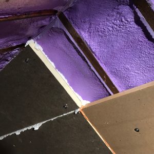

我在螺柱内部选择了4英寸的4英寸的Walltite CCSPF,加上2英寸的2英寸的Polyiso。每张多纸均用罐装泡沫密封。

The Walltite is rated at about R6/inch. 3.5" = R21
2“Firestone Polyiso LTTR = R 11.6
Total: R32.6
假设没有内部干墙,为整个装配的R30配备。与那里的内容相比很好。
