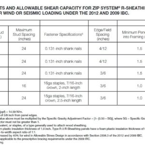

      马丁·霍洛拉||#11
      劳伦斯,
      你可能想用Huber检查。我是留下的印象是,Huber需要使用钉子,而不是螺钉。查看下表(来自ZIP R安装指南)。
  11. 劳伦斯马丁||#12
    嗨马丁,
    我记得我们确实确认使用螺钉与Huber。我们不得不使用真正的大头螺丝。他们基本上说他们推迟到我们的结构工程师。我们有问题是我们使用了R-12产品,我们无法找到所需长度的指甲。我们甚至无法在一点上找到Headlok螺丝。
