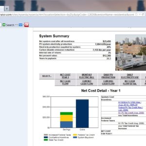

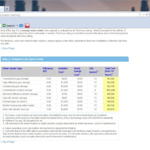

  65. 伊丽莎白摘自||#65.
    只需数据
    在规划新家的过程中,我热切地阅读了所有关于热水供暖的文章和帖子,并得到了一些新的信息,但也有一些问题。所以我上网找。
    第一个问题是我们应该加入太阳能热,因为我们正在做一个辐射热板。提到史蒂夫·温特的报告让人大开眼界,看到了太阳能热利用的真正回报。我在NYSERDA(NYS Energy Research)网站(见附件)上找到了一份报告和另一份报告,该报告基本上告诉我每年节省的费用只有100美元左右。即使按我在本周末的家庭秀上听到的净成本,也只有2500美元,这是25年的回报。
    我还从美国能源效率经济委员会(American Council for an Energy Efficiency Economy)找到了一张表格,我认为它将帮助很多人做出水加热的决定(见附件的屏幕剪辑),显示热泵系统是可行的。
    我的第二个问题是关于安装PV来帮助支付电费,热水系统和其他用途。对纽约人来说,NYSERDA有一个很棒的计算器显示,你猜对了,25年的回报。他们正在讨论增加纽约的光伏激励措施,所以时间线可能会缩短。
    我已经60岁了,25年的回报意味着我将在这之前85岁。也许对年轻的家庭很好,但对我来说太久了。一句话——这些太阳能热发电和光伏发电的资金将用于更好的隔热和窗户。
