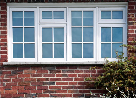

装上双层玻璃的更换窗户
维多利亚说,这座房子所在的庄园是一种“艺术和手工艺”的设计风格,保持房子的外观对她来说至关重要——这就排除了外部绝缘,意味着房子的前部采用了复古风格的双层玻璃窗——马文建筑公司的黄松开窗——而不是三层玻璃。她说:“带着三层玻璃的窗户是不可能有复古感的。”“窗户是房子的眼睛。就外观而言,它们比任何东西都重要。”
