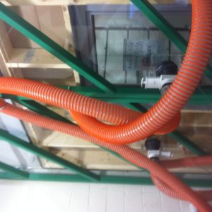

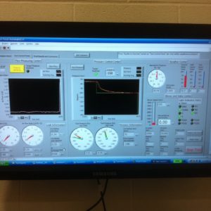

我附上了刚刚在克利夫兰完成的实验室和测试设备的照片。我们可以为大型项目“喊出”一堵墙,让它建造和测试天气和ACH。他们已经创建了一个程序,可以根据一个区段的性能计算全包ACH。在一张图片中,你可以看到一个完整的ACH数字,但它不是真实的墙壁部分。当我拍这张照片时,他们刚刚改变了一些参数,它正在为新的测试“充电”。图片中的壁段在0.36ACH 50进行测试。是为了纽约某个地方的一个PH项目。其中一张照片里的三个人负责让三人组离开地面。左边是来自德国伊尔布鲁克的约尔格,他在这里工作了18个月来帮助这个项目启动。

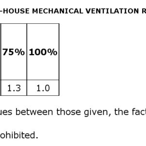

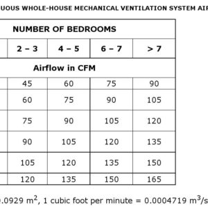

机械通风。住宅单元的漏风率小于5时每小时换气次数测试用鼓风机门的压力0.2英寸w.c. (50 Pa)按照节N1102.4.1.2,居住单位应当依法提供全屋机械通风部分M1507.3。
2012 IRC,部分M1507.3。
全室内机械通风系统。全室内机械通风系统应按照M1507.3.3至M1507.3.3的部分设计。
M1507.3.1系统设计。整个房屋的通风系统应该包括一个或多个供应或排气风扇,或这些风扇的组合,以及相关的管道和控制装置。允许使用局部排气或供应风扇作为这样的系统。应考虑连接到空气处理机回风侧的室外风管提供供应通风。
M1507.3.2系统控件。全室内机械通风系统应配备控制装置,可操作手动超控。
M1507.3.3机械通风率。
全屋机械通风系统应以不低于表M1507.3.3(1)所确定的连续速率提供室外空气。
例外:全屋机械通风系统允许间歇运行,如果系统控制每4小时段的运行时间不少于25%,且表M1507.3.3(1)中规定的通风量乘以表M1507.3.3(2)中确定的因素。
