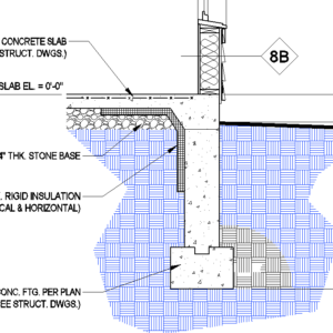

地面边缘隔热板
是的,仍然是个问题。我调查了马萨诸塞州的一栋新建联排别墅;大国家建设者建设。他们的板边缘细节,无法隔离板边缘。结果——板坯边缘严重冷,严重到在一些高湿度设备中造成凝结和木地板问题。
在20世纪90年代和21世纪初,我也看到过类似的细节,但我认为“达尔文选择”会改进这一点。啊。
回应上野Kohta
Kohta,
谢谢分享细节。似乎建筑师并不是很关心如何让住户保持温暖,而是非常非常关心如何防止石板下的碎石变冷。
当我看到这样的细节时(考虑到你手边有细节图,这显然在原计划中),我想知道:那天建筑检查员在哪里?
我不太懂这幅画。
如果我读对了,隔热层应该在墙的外面延伸到霜冻深度以下?
板的内角隔热的目的是什么呢?对那个地方的绝缘有什么合理的解释吗?
回应露西·福克斯沃斯
露西,
这是工程师上野幸田开的玩笑。开玩笑的人是画这幅画的建筑师。
信不信由你,像Kohta这样的工程师在审查建筑师的计划时,整天都在窃笑。我很确定这是一个真实的建筑细节,由一个在建筑学院呆了几年的专业建筑师制作的。
没有合理的解释。建筑师的大脑不同于普通人的大脑。
难怪我不明白。
尽管工程师们以他们的幽默感而闻名,但我还是有点听不懂工程笑话。

平衡计分卡的等级推荐板
如果这澄清了任何问题,BSC关于新建筑板的建议可在图1中找到:
bsi - 059:板快乐
http://buildingscience.com/documents/insights/bsi-059-slab-happy
保温层(a)覆盖板的边缘,(b)延伸至壁墙,以及(c)水平运行4英尺。壁墙保温层使板下的砾石/土壤比未受保护的条件更温暖——根据Joe的指导:

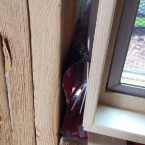

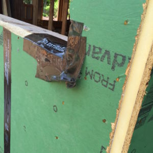

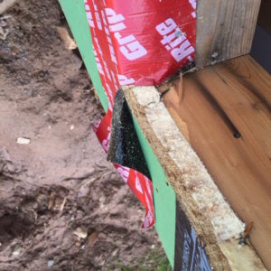

柯塔,谁让你进我家拍这些照片的?
我在附近的一所正在建造的房子前停了下来,看到了一些草率的工作。
