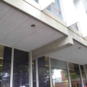

    我最喜欢的一张“穿透光束”照片是我在哈佛大学拍摄的一根混凝土梁。(也许这位建筑师是哈佛校友?)
    [按此放大图片]
    [按此放大图片]

    并不是所有的混凝土梁和悬臂甲板都是坏的
    《建筑科学》赶上了混凝土悬臂式甲板。我刚刚完成了一个在2楼阳台上使用Schock Isokorb热破碎的住宅设计。https://www.schock-na.com/en-us/products
    因此,从外部过渡到内部并承载载荷的混凝土板可以通过使用Isokorbs热破碎。马丁,你可以在混凝土阳台旁边加个*号,因为现在有办法解决热桥问题了。isookorbs在欧洲已经使用了20年,而且很有效。
    因此,您照片中的混凝土梁可以隔热隔热,但当然,这必须在施工过程中完成,而不是在混凝土固化之后。没有深度能源改造的细节。

    我同意Schöck Isokorb系统是将混凝土阳台与内部板热隔离的好方法。
    但我不同意你的说法。你写的是"不是所有的混凝土梁和悬臂甲板都不好"但如果你用Schöck Isokorb建造一个阳台,你(幸运的是)没有悬臂式阳台;你所拥有的是一个连接到Schöck Isokorb硬件的内部混凝土甲板,以及一个独立的外部混凝土阳台,它连接到Schöck Isokorb硬件的对面。
    幸运的是,这是两块独立的混凝土,所以没有悬臂。(见下图;点击图片放大。)

    你提起这件事真有趣。我刚刚与Schock和我的工程师交谈过,尽管Isokorb连接在“悬臂式”阳台的两侧,但从技术上讲,它仍然是悬臂式的,工程师和Schock认为它是这样的。人们可以热破坏有支撑的混凝土阳台和无支撑/悬臂阳台,Schock可以为这两种应用提供Isokorbs。
    此外,肖克可以热打破暴露的混凝土梁与他们的等温球。所以不仅是阳台,还有横梁、混凝土托梁和柱子。
    也许我们是在吹毛求疵,但从技术上讲,Isokorb仍然是一个悬臂式阳台,因为平板是“自由浮动的”,没有底部的支撑。载荷通过等速球传递到内部板上。即使没有Isokorb,负载也以同样的方式传递。Isokorb是一种高科技产品,它可以在热破坏平板的同时转移载荷。
  20. GBA编辑器
    马丁Holladay||# 20
    对Peter L的回应
    彼得,
    谢谢你的解释。也许我可以这么说:荷载是悬臂的,但混凝土板不是悬臂的。但是,就像你说的,这次讨论是为了鸡毛蒜皮。
    最重要的一点是,如果你使用Schöck Isokorb产品,你就不会有一个板穿透隔热层——这很好。

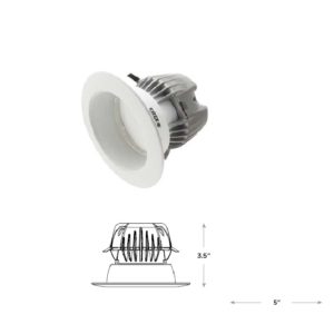

    马丁,我同意凹罐灯的气密性不是很好。但是,我觉得你可能是把婴儿连同洗澡水一起倒掉了。最近的LED筒灯是一个整体结构,可以消除许多过去存在的问题。旧的荧光灯和白炽灯泡需要一个单独的天花板(而不是密封)环,而且在这个环和天花板上的盒子之间真的没有很好的空气密封方法。你被迫从阁楼封住了整个盒子。
    我不认为这是新的克里的情况。现在可能有其他制造商也在复制这种结构。这些是建立与环作为灯泡组装的一部分。在我看来,现在只需要在戒指上放一个防风雨垫圈。此外,在镜片上的小孔上戳一点硅胶来固定镜片也不会有什么伤害。
    我自己还没试过,但我已经计划好了。我认为成功或失败只是取决于发展适当的技术比其他任何东西。这与空气密封门窗没有什么不同,实际上要简单得多。你必须记住,即使是这些灯也不要安装在距离任何周长墙不到3英尺的地方,以便在阁楼的盒子顶部有足够的绝缘。我附上了一张照片。

    如果你坚持使用嵌入式灯,这些单位可能是要选择的类型。(不过,我确实想知道,那些散热片——显然是用来散热的——是否能很好地起到隔热的作用。)
    对于粗心的人来说,仍然有很多陷阱:一些安装人员不会在装饰周围填缝,所以安装不会是密封的。一些安装人员不会注意到你的警告,把它们安装在有足够空间的地方。一些单元最终将成为隔热屋顶组件中的小“热点”,导致冰坝。
    所以我还是不喜欢它们。

    马丁,作为加州人,我不担心冰坝。但是我选择的灯只消耗大约7瓦。这并不多。在我看来,我们是在诡辩。只要你仍然把它们安装在额定绝缘接触的罐子里,因为它们是要安装的,如果你正确地安装它们,在罐子的顶部至少有一英尺的绝缘……那就没问题了。在我的第一个评论中,当我说盒子时,我指的是罐子,所以这可能是混淆的来源。
    我认为随着新技术的出现,安装它的新程序也随之而来。当一个古老的禁忌变成有条件的东西时,可能会令人不安。所以,我想我们必须在这个问题上求同存异。

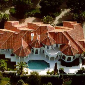

    克里斯·劳默-吉登斯刚刚在推特上发布了这张美丽屋顶的照片。
    如果我是桁架公司的工程师,接受了这个怪物的订单,我可能会宣布退休。

    另一项反对嵌壁式罐头灯的投票
    我看到的大多数关于嵌入式灯的讨论都遵循了到目前为止在这个线程中出现的论点。GBA有时会解决我认为更基本和系统的设计缺陷-它们产生糟糕的光线。凹进去的罐头灯对站在下面的人来说是非常不讨人喜欢的。如果光线传播范围很广,它们往往会在天花板上产生耀眼的视觉热点,如果它们使用更窄的光线角度,则会在地板上产生无用的光点。在一个特定的房间里,可能会有一个中庸之道,但我很少遇到。
    人们可以喜欢他们喜欢的东西,当然,他们不需要理由。然而,我愿意推测,大多数未来的房主在房间里走动,就像他们的设计师为他们设计的那样,他们从来没有仔细和挑剔地观察过来自嵌入式灯的光线。很少有人在住宅空间中对不同类型的照明进行并排比较。有多少设计师做过?相反,我们大多数人都习惯于在高端杂志上看到精心制作的房间的照片,这些房间里有灯(没有人),设计的目的是让这些灯看起来很好。我们在大型商业场所也看到过类似的灯光。我们认为,在高端住宅中,凹进式灯是最好的,或唯一的,或最具吸引力的照明选择,许多潜在的房主也只是这么想。
    对我来说,其他类型的照明更有吸引力,更有效,更高效。因此,我已经排除了嵌入式可以灯,甚至在我得到的问题,他们是如何难以正确安装。

  56. GBA编辑器
    马丁Holladay||# 56
    对AJ Builder的回应
    AJ,
    你说"贴出不用嵌入式灯的厨房照片"
    以下是良好厨房照明的关键:
    1.通过照亮天花板来创造环境照明。这最好通过在壁柜上方安装凹形照明来实现。
    2.包括墙柜下面的柜下照明。
    3.包括吊坠来照亮没有被橱柜下的照明照亮的台面。
    为了满足你的要求,我附上了两张照片。

    这两个方面都需要考虑。正如马丁的插图所示,在没有罐头的情况下,提供良好的环境和任务照明是相当容易的。
    我看过的所有研究都表明,我相信肖像摄影师可以证实这一点,从侧面照射比从正上方照射更好看。
