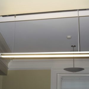

    我对灯光异常情况和不良的照明设计很敏感,但我和我的德拉T-5夹具(在此页面上的最后一张照片所示)感到高兴。它有一个光秃秃的灯泡。关于它的伟大的事情是,它是光明的 - 即使它不绘制多瓦。我的眼睛,没有任何眩光。
    如果您开始关注,您会发现许多现代办公楼中的此类夹具。几个星期前我在哈佛大学看到了一些。这种固定装置真的没有令人反感的眩光。
    打开你的思维,尝试新的可能性。当然,观点不同——很多人喜欢扩散器和阴影。

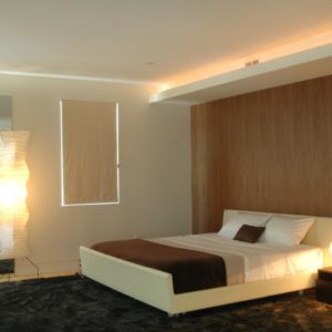

    安装嵌入式可以在绝缘天花板中亮起是一个无与伦比的热灾。你不想这样做。有关为什么的更多信息,请阅读凹座灯。
    通常的方法是在你的这种类型的天花板上隐藏凹进去的灯——从能源的角度来说是负责的——建一个假的天花板大约在你真正的(绝缘的)天花板下10英寸。当然,这意味着你需要从一个有9英尺或10英尺天花板的房子开始。
    如果您的架构师或设计师不知道这些事实,那就是您的设计师不是非常精能的标志。
    如果你被卡住8英尺高的天花板,很难放下你的上限低了。要做到这一点的方法之一是建立一个围绕你的房间的边拱腹。当然,你失去了在这些领域拱腹一些天花板的高度,但至少你不会失去在整个房间的天花板高度。如果你走这条路线,请确保您的顶板面是密闭拱腹取景开始前 - 否则这种类型的拱腹会在你的空气阻隔了灾难性的漏气。

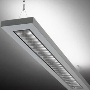

    在房间的周边,湾照明(装饰壁架上的照明)是一种很好的方法。
    在房间的中间,吊坠有意义。许多吊架夹具设计用于向上抛出大部分灯光,并且仅向下略微一小部分。
    检查出安装在办公室或学校新荧光灯:他们中的大多数被设计为向上送他们的光。
