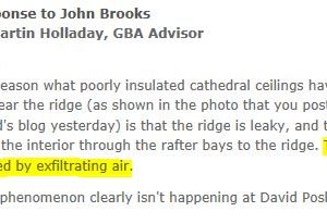

    对约翰·布鲁克斯的回应
    教堂天花板隔热差的原因是山脊附近的覆盖层腐烂(如你昨天在David的博客上发布的照片所示),山脊是漏水的,有空气通道从内部穿过椽子海湾到达山脊。水分正被排出的空气带走。
    这种现象显然不会发生在大卫波什卢斯州的房子里。

    我昨天贴的那张照片并不完全是一个隔热很差的教堂天花板。
    它是一个SIP屋顶,具有复杂的3-D空隙网络,其“将”连接到脊。
    照片来自“洞察”-------
    http://www.buildingscience.com/documents/insights/bsi-036-complex-three-dimensional-air-flow-networks/?searchterm=sip阿拉斯加
    引用的洞察力- 036
    “请注意,损坏全部沿屋顶的上部 - 在脊上 - 在脊附近的面板接头的上部。屋顶组件的上部损坏是由于热浮力和湿度浮力。热浮力应该是显而易见的 - 我们有时会将其称为堆效。然而,水分浮力并不总是明显的。是的,潮湿的空气比干燥空气更少,往往升高。它是其中之一反向直观但真实的东西让人惊讶于晚上的酒吧。“
    马丁Holladay||#6
    对约翰·布鲁克斯的回应
    谢谢你澄清我的误解。好的,这是一个SIP屋顶。
    故障仍然是由于空气通道造成的,所以你的澄清并没有削弱我的观点。大卫的房子不一样。

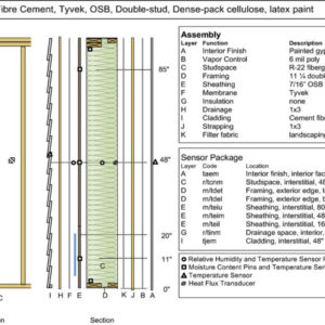

    有趣的博客。不管价值如何,我们已经仔细测量完全控制12“纤维素壁(在纤维素确认4 pcf,手到那儿挤满了最后一点),然后使用的OSB板,特卫强(就像你前面提到的德国vapor-permeable膜,除了负担得起的和本地可用)。见下图。
    它可以工作,但几乎没有-它绕过20%的MC水平,当遇到小的空气泄漏和水泄漏的挑战,在随后的几年达到30-35%+ MC,并需要一段时间来干燥。它的性能远不如所有具有等效r值的外墙。很快就会写下来…
