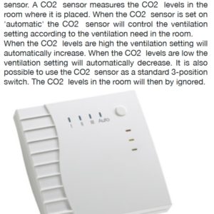

  9. 特雷弗朗伯||#9
    二氧化碳传感器
    与HRV/ERV集成的可选二氧化碳传感器已经成为各大知名品牌的标准产品。Zehnder, UltimateAir和Jablotron都有。我相信还有其他的。

    马丁Holladay||#11
    回应Trevor Lambert(评论#9)
    特雷弗,
    非常感谢你提供的信息。下面的段落来自于Zehnder Comfoair 200的用户手册.
