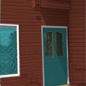

    我们现在的情况是,宽阔的拱底高出我们的门如此之高,几乎无法提供保护。原来门上方有一个气窗,但天花板被降低了,所以无法重新安装。而且我们在同一侧的南侧有一个非常大的窗户。有没有低成本的方法(我们是小企业主,也就是说不富裕)来修改这个奇怪的设计?
  19. GBA编辑器
    马丁Holladay||#19
    回应Leta Bezdecheck
    Leta,
    这张照片没有清楚地显示任何屋顶或拱腹,所以很难判断你的门上面有什么。
    应该建造一个小屋顶,以在照片中的门上方提供天气保护。但是,我无法评论您是否能负担得起的工作。如果您想知道工作会花费,请拨打一些承包商并询问。

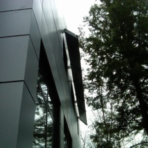

    嗨 - 我们生活在华盛顿奥林匹亚的屋檐上,生活在一个没有屋檐的房子里。我们喜欢房子的设计,但涉及低坡膜屋顶。主要问题是在栏杆墙壁上的材料上的材料指示雨水到房子的外部,在几个位置显示出对壁板和窗户的负面影响。我已经找到由Pemko制造的门滴眼,窗户置于窗户框架上,可能有助于保持窗户干燥。您可以在这里看到房子的照片:https://artisansgroup.com/portfolio/finch-haus..还考虑增加排水沟,以捕捉水从顶部流动。如有任何建议将不胜感激。谢谢!
    麦克风
      马丁Holladay||#21
      迈克,
      哎哟!这样的设计很难修复。我不知道为什么华盛顿奥林匹亚的设计师会省略屋顶悬垂。奥林匹亚又不是不下雨。作为一名建筑工人,我指责设计师设计了像你们这样的问题房屋。事后很难补救。如果有GBA读者有什么建议,我很乐意听听。
      马尔科姆·泰勒||#22
      迈克,
      最简单的解决方案是在顶部下滑动一个滴漏,将水从覆层移到更远的地方。这也是最不有效的解决方案。
      在规模的另一端,完全解决问题的东西,而不是看起来不合计对现代主义美学,是用玻璃顶部安装一款刮刀型遮阳篷。换句话说,安装靠近屋顶顶部的悬垂。
      像马丁一样,我很难了解为什么一个公司以PNW为中心的公司,做得很好,节能的房屋将拥有整个屋顶的整个投资组合,许多屋顶没有悬垂的屋顶。
      1. Michael Monchilov.||#23.
        你好Malcolm -谢谢你的回复!你的建议似乎很好。如果我加一个遮阳篷,它需要延伸多远?没有想过在顶部的滴水边缘下面加排水沟吗?我一直在想,排水沟会和顶部的金属混在一起,但不确定它将如何固定在建筑上,也不确定成本。再次感谢!
        麦克风
          马尔科姆·泰勒||#24
          迈克,
          一个超过12英寸的遮阳篷可以完全消除在无风天气下打到壁板的任何雨水。延长它的好处是可以减少刮风时冲击壁板的水分。我认为理想的情况是与PNW地区的所有悬挑屋顶相同。24英寸很好,30英寸更好。
          如果主要的问题只是水从帽闪上滴下来,我倾向于在你的其他线程的海报的建议,只是让它重新安装垫片倾斜到内部。
