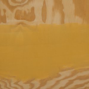

    我没有想到欺骗该系统。其他液体施加的障碍使用填充物和涂层产品的组合,但它们有一个额外的组分在ProSoco系---联合加强胶带中找不到。例如,STO保护系统在所有关节上都需要这种磁带---平板和角度。prosoco没有。
    我已经包括了一张胶合板接头处理与Sto黄金填充,在黄金涂层已经被应用之前。注意下面的4 1/2”玻璃纤维网带。
    希望这能澄清我的观察和疑问。

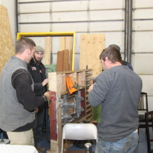

    谢谢你的意见。我和Val一起在H+H工作,我是这篇文章中所示项目的被动式住宅顾问。在过去几年里,我们已经在几十个项目中使用了FastFlash(红色)和Joint & Seam Filler(粉色)。当应用到建筑接缝的表面时,我对接缝填充物处理结构运动的能力变得非常有信心。这正是产品开发和设计的目的。幸运的是,我们与开发该系统的化学家位于同一城市,在许多场合,我们能够看到R-Guard系统、原型材料和竞争系统在“设计验证测试室”中被推向极限。我见过Joint & Seam在150英里/小时的风雨条件下进行结构架测试时无泄漏。非常令人信服的东西。在相同的条件下,一个利用节点处埋设网格的类似系统失效。
    卢卡斯,
    关于费用问题,艾伯特说到点子上了。当谈到空气和湿度管理时,我们首先关注的是性能。我们的第二个重点是安装效率。人工和安装成本可能很快超过材料成本,所以比较液体应用系统和胶带的成本可能是具有挑战性的。在许多情况下,液体系统是更快和更有效的,而在其他情况下,磁带是工作的完美工具。
    为了使材料成本粗略概念,在护套接缝上施加2“宽的接头和缝填充物的20盎司的香肠将覆盖至少50lF。这率低于0.35美元。
    最重要的问题是,这些胶带和密封剂在25年、50年或100多年后将如何发挥作用。我有信心,通过适当的基材准备、应用和设计,我们今天使用的顶级高性能胶带和密封剂将在长期非常好。无论如何,它们的表现都比几乎没有要好得多,遗憾的是,这是目前的行业标准。
    我附上了几名H+H木匠的照片,他们在设计验证测试室中使用的一个机架设备周围挂着。更多信息:http:///geenpiece1.wordpress.com/2011/03/01/if-were-not-testing-were-guessing/

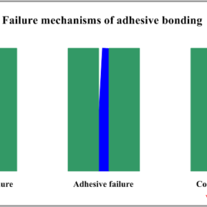

    迄今为止,我们没有任何问题在没有底漆的情况下将Fastflash应用于OSB的“粗糙度”,但是诚实的9次我们使用胶合板作为我们的外护套。在这个项目上,结构护套将被拉尔森桁架系统(9.5“i-joists + Agepan DWD + Rainscreen)覆盖,因此我们不太关注使用OSB。要在安全方面,我们总是试图放置”平滑“侧面“空气密封侧的OSB。幸运的是,我们地区的建筑检查员似乎与我们面临着”平滑侧“或级别的外观。
    你可能知道OSB的不同取决于制造商和地区,所以我总是建议测试FastFlash或胶带的粘附。如果OSB的“粗糙的一面”是如此粗糙和纤维,有结构或基材失效与FastFlash/胶带(见附图:来源),那么涂底漆可能解决不了问题。在一个完美的世界里,我宁愿使用“高级”OSB(当不使用胶合板时),从制造商如惠好或Huber (Advantech/ZIP),而不是“商品级”OSB。这些高质量的OSB产品主要使用无甲醛MDI树脂代替酚醛树脂粘合剂;因此,他们是更硬和光滑(伟大的空气密封)和远远更多的防潮标准OSB。
