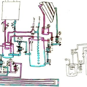

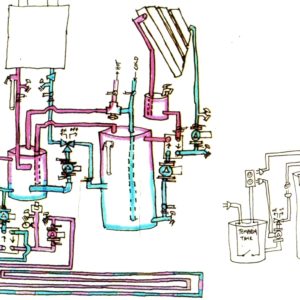

  52. 迈克尔·钱德勒||#52
    我在该帖子中定价的系统图
    这是我在该帖子中定价的系统图。关键是使用漏油型收集器,对STECA控制器的一些调整进行调整,以调整夏季过热。我们踢坦克过热锁定高达170度,因为收集器区域为坦克尺寸外向,并调整差动开关以当收集器的顶部(T1)的顶部仅为12度时转动泵比太阳能罐(T2)的底部更热,当TEMP差异仅为5度时,将其关闭。如果坦克的底部是50,当屋顶是62时,事情开始收集。一旦罐的底部是170,它就会锁定30度(滞后)至140.即使它不会重新打开系统直到T1上的T1降至200(212 of OFF),以帮助最大限度地通过汹涌的热门面板最大限度地踢回,这将使太阳能液体闪烁蒸汽并最终从排水储存阀上煮沸。
    您必须将重新充电泵与按需热水器的流量曲线相匹配(对于安静的ODW 120A或180A,这是塔可008或Wilo 32(对于Rinnai a塔可009),如果运行速度太慢,DHW将调节到低燃烧,并且运行效率非常高(想象一下你以每小时15英里的速度开车到任何地方),你希望它以大约120度的速度从回火罐底部进水,并以140度的温度替换水。
    您还需要通过使用穿孔“太阳能”浸在水中回来到回火罐扩散流量管控倾向“卷上罐”。我们已经用1“×3”黄铜乳头替换电加热元件,并通过降低3/4“×1”套管插入乳头1" 肘。这似乎工作好吗打破流,但可能并不像以及穿孔的浸管。卸下元素意味着你不需要PT阀,并释放在水箱的两个或三个端口。(你仍然对太阳能生活热水水箱泄压阀和排回油箱。)
    显然我们的目标是尽可能运行的太阳能的东西此时调温水箱里的水可能会高达170,所以你需要一个好的回火阀在国内热,你需要绕过红在恒温器温度过高(假设你使用坦克t-stat控制充电泵和三通阀)。
    大部分东西你可以从Graingers得到,但我从Apex NC的Solar Hot USA得到我的零件。他们的工程支持非常棒我们所做的大部分工作都是在Dan Gretch, Clay和Jeanette友好而耐心的建议下完成的。我对这些人再好不过了。
  53. 迈克尔·钱德勒||#53
    辐射地板的成本
    马丁
    关于地板辐射装置的实际成本是一个很好的问题。以下是我计算项目成本的方法
    辐射地板:
    1/2“Pex Tubing $ 0.30 / LF @ 2,000 LF` / 2,000 SF平板= 600美元
    美国Solar Hot的平板热交换器= 350美元
    两个循环泵(塔可009青铜或eq) @ $160 = $320
    120伏恒温器15美元
    平板准备劳动力和不包括平板下泡沫的部分= 600美元
    歧管和热交换器劳动力和零件800美元
    总计2000年的SF单区域辐射楼层成本在利润和开销前花费3,285美元
    需求热水器瓦特/回火箱地板辐射加热
    安静边120ODW冷凝需要热水器94% eff 120kbtuh 1100美元
    20加仑电热水器从低温用作回火罐$ 400
    高速泵(塔可009青铜或eq) w/ iso清洗法兰$300
    配件和泵控制线路400美元
    安装人工费600美元
    在利润和管理费用2900美元之前,总供暖系统为无休止的94% eff热水和地板辐射供暖
    太阳能排水回排系统三块面板120加仑
    3块4' x8'太阳能电池板3000美元
    太阳能H2OT Solvelux排水贴套装$ 900
    SS排水回罐300美元
    120加仑太阳能水箱1200美元
    管道和屋顶工人1600美元
    高输出太阳能背排水系统的总成本推动地板和生活热水$ 7,000名
    显然,这里有很多变量,但这是一个很好的基本情况所涉及的成本。随着户外复位混合阀,当我看到它增加了大约800美元(并且是,它确实大大改善了系统)为三面板120g排水的7,000美元,冷凝热水器设置为2,900美元,2,900个SF辐射为3,285美元地板系统总数= 13,185美元。
    迈克尔
  54. GBA编辑器
    马丁·霍洛拉||#54
    对杰伊·赫什的回应
    杰,
    很高兴Michael分享了他的系统的细节——谢谢,Michael——但是记住,Michael在北卡罗莱纳。你在佛蒙特州海德公园的地方,在供暖季节你不会看到太多的太阳,所以期望一个活跃的太阳系对空间供暖系统做出很大贡献是不现实的。
