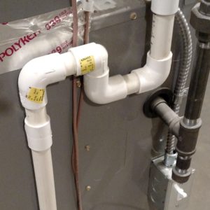

    冷凝水排水陷阱
    安装时,冷凝水通风口将允许空调空气流失到机械室,能量损失。在通风口三通之前安装的疏水阀需要足够深,以抵抗供应风扇的压力。这将避免加热或冷却空气的损失,而排气口将使冷凝水管道排水。
  4. 里德鲍德温||#4
    冷凝水排水陷阱
    这是一个更新的图片。显然,在拍摄原始图片后,将陷阱添加到空调冷凝水排放中。较低的冷凝水排放不会改变。这看起来是否正确了?如果没有,需要改变什么?
    我对机械房的一点条件空气非常关心。它位于房屋的热边界范围内。然而,原则上,我喜欢正确完成的事情。
  5. 查理沙利文||#5
    陷阱
    那个鞋面的顶部是否打开?如果是这样,这会击败陷阱的目的。插上它,陷阱将工作。
  6. 里德鲍德温||#6
    冷凝水Trap和通风口
    如果我插上通风口,不会击败通风口的目的?我不需要通风吗?通风口应该在陷阱的另一边吗?
