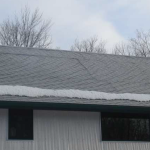

    2005年,我在威斯康辛州建造了一座木结构住宅,带有SIP墙和屋顶。我胶带内部SIP接缝,除了木材干涉。在最初的一两年里,我偶尔会听到我认为是泡沫关节破裂的声音。泡沫从我的接缝处裂开,听起来就像一只松鼠跑过我的屋顶。没过几年,我就注意到屋顶沥青瓦的许多接缝处都出现了鬼影。两年前的春天,我的房子里有一些水滴,我猜是在SIP缝里融化的霜。我想我已经阅读了论坛上关于这个话题的所有内容。我怀疑一个永久完全密封的SIP房子是否可行。不管怎样,那艘船已经开到我家了,我正在寻找一个外部解决方案。我计划在今年春天采取行动,并在假设SIP OSB的外观没有腐烂的情况下工作。 I'm leaning toward tearing off the shingles, putting down mineral wool in the hope that escaping moisture will condense above the SIP seams, and creating a cold and ventilated roof above the mineral wool. Any advice will be appreciated.
    1. BlackHawkDesigns||# 27
      艾德,看起来你正在经历一个典型的小屋顶的隆起问题。我肯定会尽快取下瓦片,你可以做一个冷屋顶,然后保持蒸汽开放与一个新的或更新的衬垫干燥OSB现在和未来。
