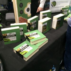

厚ZIP-R产品
以防对任何人有用,这里有一些较厚的ZIP-R样品在贸易展上的快照。
