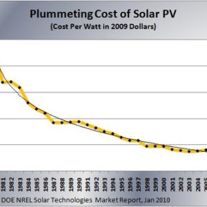

    就在去年,我还跟你一样说话。然后我计算了今年PV的成本。
    在美国的一些地方,光伏发电甚至可能比节能更便宜。我知道这令人震惊,但你真的需要根据今年太阳能的情况重新计算成本数字。
    在我们地区,一个1千瓦的阵列每年可发电1300千瓦时。25年,就是32500千瓦时。我们看到PV的未补贴成本(税前!)为5000美元/千瓦。这意味着如果你可以不融资提前支付,你将为你的电力支付0.15美元/千瓦时。
    这比我们地区的电网电力便宜,每千瓦时0.16 - 0.18美元!更不用说纽约和CT了,那里的消费者每千瓦时超过了0.20美元。也许在南方,由于气候原因,廉价的煤电仍在蓬勃发展,但在东北部,我们已经达到了光伏发电的临界点。再加上税收抵免,在纽约,你可能要为光伏发电支付0.10美元/千瓦时的费用。这还不到脏电成本的一半!这比绝缘材料还便宜!
    也许,只是也许,多年的补贴突然有了回报?似乎正是这个计划,使用税收抵免来刺激该行业,这样它就可以直接与化石燃料电力竞争。
    请大家告诉我这个成本估算出了什么问题,今年夏天它看起来太好了,不像是真的,但它可能颠覆了传统的智慧。

    经过仔细的财务分析,每一项节能措施的成本都比增加PV(在税收抵免之前!)扣除税收抵免后,它是压倒性的。乍一看它是假的,坦白地说,我们不相信它,直到我们运行了几次数字。这是一栋糟糕的建筑!没有绝缘,标准的保护策略成熟了。

    但是!每个人在评估其可行性时都需要停止使用2年的光伏成本。我要一直重复这一点,因为我们在办公室也被轮班困住了。光伏是硅的制造过程,不考虑计算机芯片在我们的一生中价格/性能的变化是盲目的。
    一些看起来像科幻小说,但如果PV继续当前价格/性能曲线,我们不远了从设计情况最负责任的成本设计路径是一样东西满你的屋顶光伏适合,然后绝缘包到达站点优化碳中立或负面的,与今天的传统观念相反。
    曲线有未来!

    光伏电池板价格自2008年以来的急剧下跌与25年来的趋势有很大的不同,这在很大程度上是由于中国对在中国建立多晶硅光伏生产的资金和原料提供了强有力的补贴,以及他们的汇率定价政策。光伏电价短期内是否会继续下跌(甚至反弹),在很大程度上取决于各国政府的政策。价格的下跌如此之快,以至于许多人还没有做出心理和财务上的调整来适应“新常态”。对于许多安装来说,原始面板价格不再是主要的成本因素,被系统的剩余部分+安装成本所掩盖。
    但很明显,到2020年,甚至可能到2015年,光伏发电很可能在没有光伏补贴的情况下,甚至在每千瓦时的批发价格水平上,实现与化石发电厂的并网。(在对碳排放征税的地方甚至会更快。)
