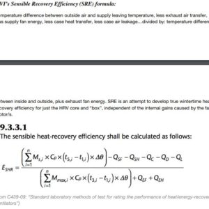

“大多数人讲效率,效率的测量包括电机瓦。”
我的理解下,对于明智的采收效率公式取出电机瓦,给予严格的核心效率的图片。对于SRE式附接在该图片。
