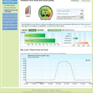

    我电子显示器上的几张截图
    这是我辐射的地板和太阳能泵电路的镜头。The solar is a four-panel drain-back array with a big Wilo-Star 32 at 300 watts and a Wilo-Star 21 at 100 watts, the floor is two Wilo-Star 21s so it’s easy to pick out the 400 watt load of the four panel collector as compared to the 200 watt load of the radiant. This was a cold day and the radiant never turned off all day, the solar kicked in at 9 am and was done at 3 pm. We felt that we weren’t really getting a hot enough reading on the roof so this feed back caused us to adjust the position of our top-of-panel temp probe.

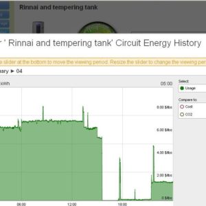

    使用e-Monitor发现问题
    这是我不想看的,在我们的回火坦克上的传感器发生故障,而没有注册水很热。因此,它是通过我们的需求热水器旋转热水,这使得单位以非常低的燃烧和废气。我们能够克服那里并进行维修。
    系统有许多不同的方法来配置电子邮件警报。你不需要检查它,你可以设置它在有问题的时候给你发邮件。

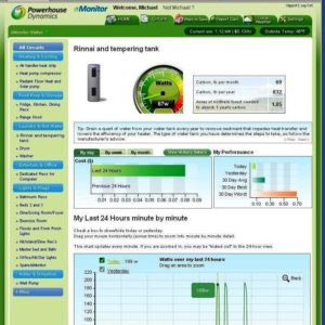

    完全好了
    这是之前的电路应该是这样的;滑行通过天被动式太阳能和四个太阳能面板活跃,达到需求热水器旋转淬火槽的五分钟七点的家人晚饭后清理稍后再一次杀了约八现在滑行与辐射地板上喝到深夜的热量回火坦克。你无法修复你不知道已经坏了的东西。
    我不鼓励我的客户看电子显示器。我更喜欢根据需要给他们提供报告,它提供的信息数量有点令人毛骨悚然,我可以知道他们什么时候在壁炉里生火,什么时候去镇上,什么时候回家。丈夫出差时的能耗有很大的不同,(少点灯,多点地板辐射,壁炉没有火)我绝对不想让太多人知道密码。
    这个界面为我提供了无数不同的方式去追溯历史,并以jpg或excel文件的形式下载所有24条线路上的每分钟、每一天、每星期或每一个月的每分钟图表。它将以美元、瓦特、千瓦时或磅碳读出。
