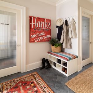

Martin - 关于你对重塑成本的评论超过你的预期,当我是一个改造承包商我的标准线路给客户时,重塑有2种定价结构 - 比你期望的更多,而不是你期望的更多。好帖子,请享受我的背厅的照片。我没有想过一个泥潭,但我想是。最后一点 - 如果你住在需要它的气候中,它们也应该是空调。看那个北方偏见!
卡尔,
感谢您对北方偏见的提醒。我对你的设计唯一狡辩是你打破了我对“长凳上方的衣帽子”的统治 - 这意味着坐在替补席上去除他们的靴子的人必须与挂在脖子上的外套争辩。
感谢你的设计评论,但它对我来说很好。

我很好奇别人对在衣橱外面挂衣钩有什么看法。从设计的角度来看,这种方法既省钱又节省空间。我进门旁边总是有个壁橱,但我还是会把夹克扔在沙发上,直到我妻子提醒我把它放在正确的位置。
我猜大多数人更喜欢衣橱吧?(投机……)
里克,
我们可以让GBA读者对这个问题进行投票。在我们家,不准穿鞋。此外,佛蒙特州的天气在12个月里有9个月需要一件外套。我整天都在屋子里进进出出——到菜园里取莴苣和罗勒,到柴棚里取柴火,或者出门去踩雪鞋。一整天,鞋子脱了又穿上,外套穿了又脱。挂钩比衣架和橱柜杆更有意义。
我认为一个精心设计的储藏室本质上就是一个衣橱!
考虑到这一点,谁会在壁橱里放壁橱呢?我喜欢钩子,我完全同意你需要的比你想象的更多。我最近做了一个4英尺宽的架子/衣架。真希望我现在能爬到8英尺高。
令人惊讶的是,人们确实会用一个壁橱来制作昂贵的壁橱,只要看看houzz上的高端主壁橱就知道了。我想这是一个问题,如果你更喜欢一个整洁的入口,而不是功能和实用性。
我目前有两者。钩子对每日外套有好处,而衣柜在顶部架子上储存我很少使用的外套+ Recyclables +随机体育用品。我很努力,但是,当它来到泥泞的房间时,我可能会考虑与壁橱一起做,如果我能找到更好的东西。

伟大的文章,让我重新思考,把钩子放在板凳上方。你愿意为瓷砖有电动辐射吗?我正在辩论它在我的构建中。我想知道没有壁橱。有小孩,我们有很多较小的物品最好占用,甚至是成年人,你把手套在哪里?也许一个好的设置是在一边有长凳,带有高架架子放帽子。然后在另一边,你有钩子更高的吊钩,梳妆台,如顶部所示,放大较小的物品。
卡森,
问:“你愿意为瓷砖有电动辐射吗?”
答:我的房子没有电网——我们没有传统的电力——所以这是不可能的。但如果你对这种类型的供暖系统感兴趣,你应该阅读这篇文章:《电阻地板热》。
Q。“你把手套等放在哪里?”
A.靠近木柴炉。木柴炉上方有一根水平钢条(由两根垂直的钢条连接到天花板横梁),在水平钢条上有手套用的晒衣夹。我们也有一个架子,由焊接铜管(几个平行的1/2英寸的油管,在末端与三通和ells连接)附近的木炉子为更多的帽子和手套。

我认为,比起挂在墙上的挂钩,人们更喜欢挂在壁橱里,因为这样会让家里看起来更整洁,更整洁。一个想法是做一些外观更好看的家具或内置式家具作为入口房间,配有整体挂钩、架子、抽屉、装鞋的箱子或运动/娱乐/工作设备。给那些没有裤子口袋或者没有放东西的好记忆的人准备一个钥匙钩。
当我的儿子喜欢打棒球时,“在室内脱鞋”的政策非常有效,当他从比赛回来时,他会脱掉看起来像几磅沙子的东西。试试“在里面脱鞋”,会节省你很多打扫地板的时间!现在的女朋友有一个“穿里面的鞋/穿外面的鞋”的政策,也很有效,即使当你在院子或外部装修工作时,我们不能很好地遵守这个政策。我们在不同的工作场合使用“滑套”鞋套或滑套鞋,它们比换鞋容易得多。
我还没有决定我的入口/杂物间是否要有一扇门把它和主要的生活空间隔开。现在我知道了,那里没有门,只有一个大的杂物间。除了洗衣机和烘干机,这里还会有地方放我的自行车、一个工作台和“换鞋工作台”。
改变鞋的长凳很重要。它是一款劳动力节省设备。我认为这是Joe Lstiburek,但它可能是Martin,说到我们家里的2/3次进入我们的鞋子。在我的情况下,随着自行车是我的主要运输方式,比率可能更高。所以保持野外用空间中的污垢会产生很多劳动力的感觉。
