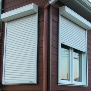

  61. 本Hemberger||# 61
    窗口阴影
    在窗上加上一些物理遮阳不是很容易吗?类似于屏幕。
    我昨天和我女儿一起去乔舒亚·张伯伦家考察。
    它们有漂亮的木板,可以侧身滑进墙壁(就像口袋门)。
    防止印第安人向屋里射箭。
    为什么不使用这个简单的想法来遮挡窗户?也许像天窗 - 它可以是机动或人力的,但恕我直言较少的机械休息机器,房主越多越好
  62. GBA编辑器
    马丁·霍洛拉||# 62
    回复本·亨伯格
    本,
    您描述的着色设备的类型是经常安装在许多欧洲国家的新家上。欧洲最常见的这种设备是外部电动卷式金属挡板。本类型的快门也可在U.S中提供;查看下面的照片。
  63. 本Hemberger||# 63
    窗口阴影
    我在想象一些更吸引人的东西,在内部。我知道有些人在内部饰面和绝缘(分离)之间使用了一个薄的实用腔。
    一个阴影可以很好地滑入这个空间。
  64. GBA编辑器
    马丁·霍洛拉||# 64
    回复本·亨伯格
    本,
    我很多建筑商在20世纪70年代做了你所建议的。当然,为了排除太阳能热量,外部百叶窗比室内色调更好。
