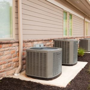

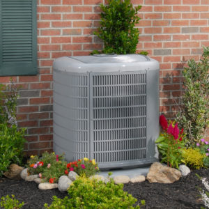

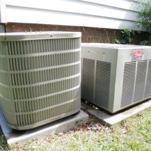

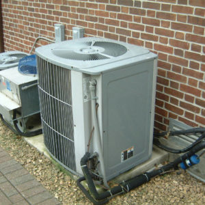

    是否有更好的方法来安装室外机,而无需他们挂在那样的墙?我知道必须HOA社区将不允许其安装这样。暴露的制冷剂线,电源线,并在外壁笨重压缩机单元悬挂将使大多数建筑师和HOA板在它的思想畏缩。必须有一个更好的方式来安装它们。

    在美国的寒冷地区之外,我们没有多大的住宅空调,很常见的是在房屋外看到非常大的丑陋的空调冷凝器。南方的人们已经习惯了他们 - 就好像他们甚至没有看到它们一样。
    我不确定为什么有些人反对富士通和三菱的苗条日本单位 - 它们通常比美国表兄弟小(如下所示)。

    如果你是在地面安装它们,用灌木或低矮的格子围栏在视觉上屏蔽它们是相当简单的,只要你不要把视觉屏蔽元素放得太近,以免阻碍空气流动。(http://i212.photobucket.com/albums/cc195/edxray/minisplit.jpg.jpg.)把它们安装在通风格子门廊或类似的地方效果不错。大多数迷你分裂压缩机单位不是很高,而且很容易屏蔽。即使是像三菱PUYA30NHA4这样重2.5吨的交流空调,也不到28英寸高,可以躲在远远够不到窗户的灌木丛后面。
    制冷剂和控制线也不需要在外部管道中运行,尽管这是翻新的常见解决方案。当在管道中时,这些线条的视觉冲击力并不比排水沟落水管大。
    http://www.zimmermansac.com/mitsubisi-mini-split-ductless%20_2_3261902615.jpg.
    http://www.uptownheatingandcooling.com/wp-content/uploads/2013/03/mini-split-outdoor-unit-condenser-1024x768.jpg
    但是,处理Hoa人们关心的视觉噪音(与传统的立方体形态因素一样)的最常见方式是将其放在房子最不可见的街道上。
