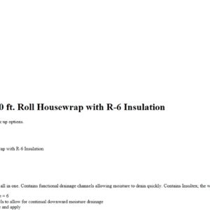

这份名为“Insultex House Wrap R-3和R-6”的文件包含了这些令人愤慨的声明可用于在线查看.(它也被复制为下面的图像#2。)
多年来,Insultex一直在家得宝(Home Depot)和劳氏(Lowe 's)销售;这两个分销商都重复了古怪的r值主张。

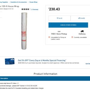

    你说得对。我有Home Depot和Lowe网站的屏幕镜头,宣告Insultex具有R-3或R-6的R值。

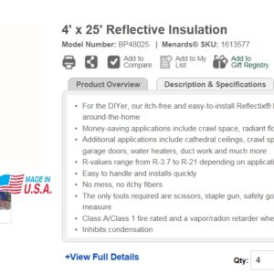

    Reflectix绝缘
    你有任何关于米纳德出售的反射隔热材料的信息吗?似乎得出了类似的结论。

    看看Menard网站上关于Reflectix的声明(见下面的屏幕截图),最有问题的断言是“r值范围从R-3.7到R-21取决于应用程序。”
    这些引用的r值是组装的r值,而不是产品的r值。所引用的高r值来自空气空间、胶合板和干墙,只有一小部分来自Reflectix上的闪亮箔。
    对我来说,我认为可以在法庭上辩称,这违反了联邦r值规则——因为Menard's模糊了组装r值和材料r值之间的界限。
