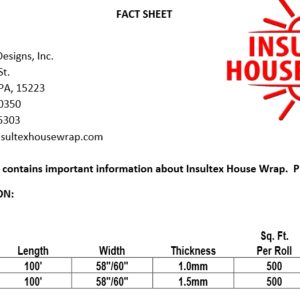

    马库斯,
    在我看来,这种营销显然具有欺骗性。
    说明书(见下图)显示R-3产品厚度为1毫米(即0.0384英寸)。很难想象它的r值会超过R-0.25左右——明显低于R-1。
    R-3产品厚(即0.0576英寸) - 所以可以想象的是R-0.4的R值,同样小于R-1。
    该公司是否试图通过报告装配的r值而不是材料的r值来迷惑买家?并非如此,因为该公司的安装说明并不建议使用带有空气空间的复杂组件。此外,该网站声称r值测试是根据ASTM C518进行的,是材料测试,而不是装配测试。
    可能只是老式撒谎。也许制造商正在努力“Insultex”我们的智慧。

    Martin,你能解释一下你是如何计算1mm和1.5 mm厚度的最大r值的吗?如果Insultex在其网站上公布的检测报告是伪造的,这将有助于理解为什么其r值结果不是真实的。他们声称带有R-3的室内包装实际上只有0.5毫米的绝缘材料;R-6有1.0毫米。
    马丁Holladay||# 3
    杰夫,
    除非您在谈论气凝胶或真空绝缘板,否则物理法则将材料的最大R值限制在没有封装的气体的情况下为约R-5.6 /英寸,或每英寸约R-7.5与包封的气体限制。

    R3在1毫米时将是R76.2 /寸,如果它真的,他们可以赢得诺贝尔奖!
