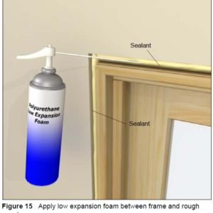

在窗户周围使用泡沫喷雾,任何泡沫喷雾都将使其失效。这可能要花费数万美元。请不要再推荐了。
回应Greg Hecker
格雷格,
对不起,你错了。你写道,“在窗户周围使用泡沫喷雾,任何泡沫喷雾都将失效。”例如,像大多数窗户制造商一样,马文窗户在安装说明中建议使用低膨胀泡沫喷雾。这些说明在这里在线:
http://www.marvin.com/download.aspx?DocumentID=611
Marvin说明中写道:“步骤6:绝缘和密封安装。从内部应用1″- 2″(25-151)厚珠低膨胀泡沫绝缘在外部外壳的背面。参见图15。”
插图如下所示。
