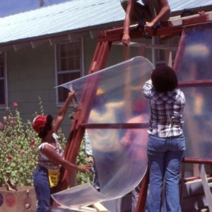

    查理,
    你写道:“最近有一个想法被反复讨论,并被测试为重新思考被动式太阳能设计的另一种方式,那就是建造一个与房屋绝缘的低热量太阳空间,但它由可操作的通风口连接,通常是用风扇。”
    我被这句话里的“recently”这个词打动了。
    这是一个非常古老的想法。事实上,亚历克斯·威尔逊(Alex Wilson)曾在GBA博客上写过他在20世纪70年代建造这种太阳空间的工作;如果你想重读他2011年的博客,这里有链接:SUNSPACES - 太阳能热量和生长植物的地方.他还附上了一张20世纪70年代的经典照片,展示了三个理想主义嬉皮士在新墨西哥州组装这样一个太阳空间。(我会在下面附上照片。)
    我在1975年建立了一个 - 使用旧窗扇窗扇,当然是免费收集的。我用它来开始蔬菜幼苗。当然,空间冻结 - 我最终买了一个煤油空间加热器,试图保持植物活着。
    一年中只有很少几个小时这些空间是舒适的。他们几乎总是太热或太冷,所以你不会看到很多人坐在他们的阳光空间面带微笑。
    当你描述时,他们可以向房子添加一点热量。它们是否具有成本效益?绝对不。房主在花了数千美元的这种情况下,有大约500个其他措施。

    马丁,谢谢你的有插图的历史课(#2)!虽然我活在1970年,但那时候我只是用修补玩具来建造,而且我的修补玩具套装没有任何玻璃。
    我对历史的感觉是第一个人建造了太阳的空间,而不考虑热量。当他们的幼苗冻结和死亡时,他们开始思考热质量,并且所接受的智慧变得高的太阳能质量更好。我没有意识到人们已经故意最大限度地减少太阳空间的热量或理解,这样做会增加他们的热量产量直到最近。和亚历克斯威尔逊的博客只有提升了热质量,以便增加以防止冻结,而不是要避免的东西,以最大限度地提高热量收获。也许这被认为太明显了,但无论70年代的人是否理解最小的热质量可能导致最大的热量收获,那么从太空飞行方法的大多数描述都缺少该概念。
    无论如何,我们同意SUNSPACES不在任何地方附近的成本效益的最佳改进的顶部,我们达成一致当您想要低中或高热质量时,我们同意一个人无法依赖他们在一年中大部分舒适的温度。

    查理,
    太阳空间上所有可以想象到的变化都是在20世纪70年代建成的——无论是低质量的太阳空间,还是史蒂夫·贝尔倡导的具有热质量的太阳空间。
    《有机园艺》杂志,《地球母亲新闻》——所有的杂志都有关于如何在你的房子的南侧添加阳光空间的指导,使用聚乙烯,旧窗户,新窗户,卡尔瓦尔面板,或露台门更换玻璃——有或没有混凝土或55加仑的桶水。
    当然,当太阳空间过热时,嬉皮士们会安装风扇,把热空气吹进屋里。当阳光空间冻结时,嬉皮士们会增加加热器或外部隔热百叶窗。我想,所有能想到的实验都进行了。
