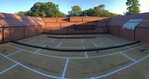

  29. 专家成员
    马尔科姆·泰勒||#29
    乔纳森
    这是一张什么图片?

    回应马尔科姆·泰勒
    马尔科姆,
    Jonathan Lawrence之前发布了这张照片。我很确定这是平顶屋顶的照片,相邻的倾斜屋顶。
  32. 乔纳森·劳伦斯CZ 4A新泽西||#32
    马尔科姆,
    马丁是正确的。
    马尔科姆,
    马丁是正确的。这张照片和我之前贴的照片的唯一区别是这张照片有更多的胶带!又一天,又一卷磁带。这是一张全景照片,所以看起来比真人更奇怪。
