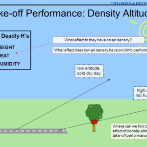

    飞行员、飞机和密度
    飞行员,飞机,还有密度高度,天哪
    http://flighttraining.aopa.org/magazine/2007/April/200704_Features_Takeoff_rules_of_thumb.html
    比潮湿更糟糕....出发前刚开始下雪....不起飞…跑道结束....感谢在草的过渡区。飞机操作手册上有很多有趣的图表。
