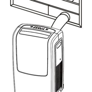

    便携式单位
    你怎么看待便携式空调/热泵机组,它使用一个通过窗户的管道来接收外部空气?
  45. GBA编辑器
    马丁Holladay||#45
    对克里斯·丘吉尔的回应
    克里斯,
    便携式空调在单元和窗口之间具有柔性管道,不使用管道拉入室外空气;它们使用管道排出热空气。
    空调把热量从房间里带走。为了正常工作,他们必须把热量送到室外。如果一台便携式空调没有排热管道,它就不能使它所在的房间降温。
    我敢肯定这些空调比中央空调耗电少得多。然而,致命的弱点是通过窗户的管道连接。如果你能装配一块密封胶合板,在管道穿过窗户的地方限制空气泄漏,我想这样的空调不会比典型的窗式空调更糟糕。
    [稍后编辑:事实上,这些单位的效率明显低于窗口安装单位;请看下面的评论。]
  46. 克里斯·丘吉尔||#46.
    我不想得到
    我不想在这里得到太远的话,但我真的一直在想这些单位。似乎你不想筋疲力尽你已经支付的房间空气,你已经支付了冷却或热量。如果该装置在炎热的一天将一个房间带到70F,那么继续使用该装置将导致它从房间中移除70F空气,以冷凝制冷气体。用户已经支付了70F空气!热模式中也是如此。我无法解决这些事实,这些事实是这些东西上的进气和排气管道。想法?
  47. GBA编辑器
    马丁Holladay||#47
    对克里斯·丘吉尔的回应
    克里斯,
    我想你是对的。因为这些单位不使用室外空气来冷却冷凝器线圈 - 它们使用室内空气然后被耗尽 - 我想象它们比窗户安装的单位更低。在某种程度上,这些便携式空调有助于漏气。
    谢谢你指出这一点。下面是一个说明的Frigidaire便携式空调。
  48. GBA编辑器
    马丁Holladay||#48
    更多关于便携式空调效率
    来自A.关于便携式空调的消费者报告网页:
    “我们过去对三款号称制冷能力为每小时10,000英热单位(Btu)的大型便携式空调进行的测试表明,它们的散热效果比制造商吹嘘的要差。更重要的是,这些400到500美元的电器很贵,特别是与我们最近测试的窗式空调相比。(使用我们的免费计算器来确定您需要的空调尺寸。)
    “我们测试的便携式设备有一个排气软管,将空气从房间内部通过空调的冷凝器盘管,最终输送到室外。一个典型的便携式空调配有一个低调的通风适配器支架,你把它放在一个双悬挂的窗户上,让炎热潮湿的空气排出(通常不需要工具来安装)。
    “虽然便携式空调可能是方便的,但我们测试的那些只有大约一半的冷却能力交付 - 这意味着它们以大约5或6的能量效率比(eer)操作。比较,其中最小eer在10不到10岁以下for the window air conditioners we’ve recently test (we tested window models with an EER as high as 12).
    "Why are portable units are so inefficient? The air they exhaust to the outside comes from inside the room you’re trying to cool (as well as from adjacent spaces). The energy used to cool and dehumidify the air is essentially wasted since it gets sent out the vent hose.
    更重要的是,这种设置意味着温暖、潮湿的室外空气会漏回房间,然后必须冷却和除湿。其结果是:效率低下。”
  49. 克里斯·丘吉尔||#49
    优秀的信息!谢谢
    优秀的信息!谢谢马丁。这些单位将是一个伟大的选择,如果制造商做了简单的修复添加一个进气管道。
  50. 凯文·迪克森MSME||#50
    双软管已经有一段时间了
    双软管便携式交流单元的成本并不比单个软管单元高。
    问题解决了。
    http://www.compactappliance.com/buyers-guide%3a-air%,7a-portable-hose/dual-hose/buyers_guide_air_pac_dual_hose ,default,pg.html.
    并在墙上使用廉价的窗户单元小心。室外进气管通常在侧面,不得堵塞。
    http://www.homedepot.com/webapp/wcs/stores/servlet/ProductDisplay?productId=203393327&storeId=10051&langId=-1&catalogId=10053&MERCH=REC-_-product-3-_-203127491-_-203393327-_-N
