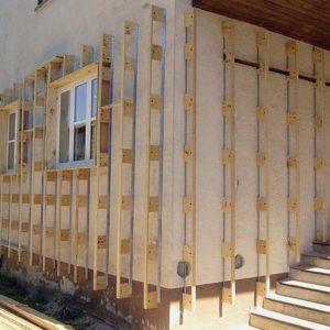

拉森桁架被设计成附着在新住宅的外墙外表面。在大多数情况下,这些房子都是用传统的2×4或2×6钉框起来的。拉森桁架也可以用于改造工作,在这种情况下,他们安装在现有的壁板的顶部。

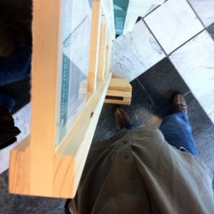

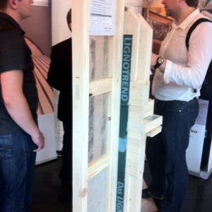

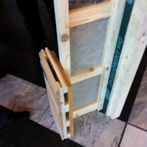

    谢谢你的采访和深度。从开发历史中我们可以学到很多东西,但在80年代这种势头就停止了,这真的很可悲。如果它一直保持下去,我们可能会有像美国Ligno Trend这样的公司,能够将良好的承重或非承重拉森桁架“从货架上”拉下来。
    观看了两个网站制作的墙壁桁架(轴承)工作似乎现场建造的桁架不足以持续到练习。它归结为现场建造桁架通常递交。在外面粘合并钉在外部而不是中心Dadoed的角撑板在跟踪角落装配窗口和门开口的轨道中进行另一个测序步骤。当它们在外部泡沫上悬臂时,处理底板很麻烦。
    对我来说很清楚,这些问题将通过像原来的John Larsen模型这样的货架产品解决:非携带居中的角撑板,并添加了带有标准框架内部的负荷轴承墙壁桁架的“新型号”很少的墙深。
    有趣的是,Ligno趋势确实提供了非,和承重桁架。他们不使用厚度或OSB gusset,而是使用尺寸固体库存。由于没有金属紧固件,你可以拉一段长度,可以直接切割,或以一个角度,随意。这是一个伟大的设计,随着越来越多的客户和项目需要超级绝缘的信封,我们将有一些“勇敢的灵魂”在不久的将来提供他们的业务(我希望)。
    附加的是我拍摄了Ligno趋势桁架的图片更多。(我没有播种他们。抱歉质量差)。您可以看到“内好良好和构建方法”。他们真的很棒的组件。我想知道有多少建筑师对Ligno趋势的质量水平或原来的约翰拉森中心举行的德拉斯桁架
