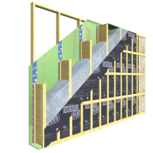

为了建造一个高R墙,Katrin Klingenberg建议使用i-托梁,用于螺柱,外部护套的纤维板,以及内部OSB作为空气屏障和蒸汽延迟器
被动式住宅的墙壁是由工字搁栅构成的。外部护套是纤维板,比OSB更加蒸气。该房子位于伊利诺伊州Urbana的Fairview Avenue,由Katrin Klingenberg设计。它于2006年完成。

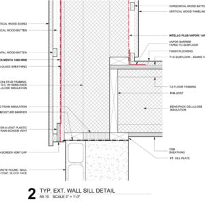

    博客状态:“横波是墙上的墙壁的风扇,包括一层绝缘层(刚性泡沫或矿物羊毛)在壁护套的外侧。这种方法的一个优点是它在轮辋上解决了热桥接和空气泄漏托梁。“
    双层墙可以很容易地覆盖边缘龙骨的热桥,只需将外墙螺栓向下运行到窗台,与地板系统(龙骨,边缘,地板),内墙安装在其上,不超过窗台上的最小承重面积。这把边缘放在墙腔的内部,并作为腔的一部分绝缘。空气密封的处理方法是,在边缘放置之前在窗台上铺设一粒隔音胶,在底部地板放置之前在边缘顶部。我之前在这里贴过一张图。

    拉森桁架墙和TJI承重墙之间有一些关键的区别,但你把它们都归为一类,称之为“克林根伯格墙”,尽管两者都不是卡特琳发明的。自从Katrin从承重的TJI的设计转向Larsen桁架墙的轻微变化已经至少四年了,使用TJI的外墙保温箱来节省成本(与现场建造的桁架2x2弦和1x或胶合板gussets)。
    例如,参见达西豆的演示来自2010年北美被动房屋会议 -http://tinyurl.com/m382z9m.
    拉森桁架墙的关键元素是吸引人的改进使用承重的TJI的包括:
    1)使用2x4或2x6的“常规”结构框架的“业务”......容易适用于代码官员理解并站在后面。
    2)拉森桁架墙使用标准的结构护套(典型的osb或胶合板)作为空气屏障,所有接缝用胶带或密封流体应用的空气屏障。消除楼板托梁漏风。
    3)绝缘桁架通常是从门槛板连续到最顶板的顶板,大大减少了地板托梁的热桥接。
    4)引用约翰·斯特劳贝(John Straube)的话:“如果你在外墙外安装保温层,你就得把密封层放在墙的中间。它在所有气候条件下都能工作,不需要特殊的服务墙,也不需要改变通常的框架包。我需要改变的只是我的包层附件细节和窗户安装细节。”对我来说,这听起来像拉森桁架(尽管坚硬的外部绝缘也符合要求)。
    5)从框架墙到板坯或基础壁的热过渡得到改善,因为拉尔森桁架可以在平板绝缘层的较厚部分上“悬挂”......而承载的TJI需要承受混凝土。

    谢谢你的评论。您的细节 - 安装外部拉伸桁架,TJI,或双螺柱墙的外铆钉,使墙壁框架悬垂悬垂并覆盖边缘托梁区域 - 是一个很好的建议。

    当然,还有其他选择,包括对角板护套和John Straube的方法(使用OSB或胶合板护套,并在护套的外部安装硬质泡沫或矿棉,以保持护套的温暖)。

    我们(475高性能建筑供应)如“I-joist Outrigger汇编”名称。似乎是一个简单,通用和功能名称。当然,它没有指她家中使用的墙壁卡丁林的负载轴承类型 - 但正如约翰指出的那样,这是一种不同的墙壁。)
    在这种情况下,I-joist只支持绝缘和壁板-像一件皮大衣,悬挂在一个2x4框架建筑(唯一的护套是在结构的2x4框架)。作为另一种选择,i型托梁可以用改良的拉森桁架代替。我们在可下载的CAD DWG文件中绘制和注释了许多选项。我们鼓励专业人士下载并编辑它们以满足他们特定的项目需求。在这里:http://www.foursevenfive.com/index.php?main_page=page&id=15&p=3464和/或在这里:http://www.foursevenfive.com/index.php?main_page=page&id=28&chapter=1

    在用这种工字梁墙方法做了一个小房子后,我可以肯定地说,我更喜欢双柱墙在几乎任何情况下。就像你说的,它使用了美国几乎所有建筑商都知道的现有技术,这让检查员很高兴,它在消除热桥方面做得很好,可以根据需要定制任何厚度,而不是局限于工字梁公司提供的尺寸。正如迪克指出的,在边缘和屋檐的细节上的一个小变化可以让你很容易地过度绝缘的地板和天花板托梁两端。例如,你可以看到一些图片来自我们最近完成的双柱墙:
    http://bldgtypblog.blogspot.com/2012/06/floor-framing-and-first-walls-going-up.html
    关于双螺柱和纤维素的一个额外的好事是你可以在腔内的内侧上使用对角线支撑(不放置!)而不是剪切的OSB /胶合板,这意味着您可以在外面使用您想要的任何护套你担心它,仍然放弃了使用内部OSB的哦 - 所谓的头痛。
    总而言之,没有理由花费这么多,也没有理由这么复杂。唯一有意义的应用是像Chris Corson的墙一样的东西,横梁悬挂在外面,让你可以在下面的基础板边缘进行隔离。否则,在我看来,就选双种马吧。

    哦,那纯粹是建筑上的决定,从外观上看。这个项目的客户真的很喜欢粗糙的砌块,而不是原始的混凝土-感觉它给了一个更“完成”的外观。但这并不是细节工作的必要条件。你可以简单地浇上一层特别厚的地基,或者在架子上加一个钢角,或者加一个木台子或其他东西来支撑外墙。内墙承担了所有的重量,而外墙只是“悬挂”在那里。
    你也可以倒入更薄的浓度。基础墙壁简单地将地板夹持到外部延伸到外部。只要有1-2个“绝缘”,形成沿着边缘托梁的热断裂,它仍然可以正常工作。

    这是关于平板边缘!
    棘手的细节是厚厚的板坯绝缘。内部承载墙,靠在板坯边缘,厚厚的平板边缘绝缘层(例如EPS板形式)是一个非常优雅的解决方案。在平板上方和上方(在墙壁上)绝缘而不以稳健的方式寻址平板边缘是“昂贵”的,因为为了产生良好的热边界的努力和材料被严重桥接,远远超过边缘托珥......
  20. GBA编辑器
    马丁Holladay||# 20
    回应格雷厄姆·欧文
    格雷厄姆,
    当然,并非所有房屋都在板上建造;有些房子有地下室。但是,如果你在板上建造,你就是对的:详细说明板坯周边的绝缘是棘手的。
    一种方法是你建议的方法。
    另一种方法是在你的外墙上安装硬质泡沫;这种外部泡沫可以结束在同一平面的垂直泡沫在板的边缘。

    但是,格雷厄姆•欧文(Graham Irwin)和约翰•赛梅尔哈克(John Semmelhack)是对的:克林根伯格墙(在我看来,它是悬挂在内部承重框架上的外部托梁)的两个巨大优势是:
    首先,它总是解决了基础的热桥问题,无论是板还是地下室。与双螺柱墙这总是有问题,第二蒸汽缓速器是自动在内1/3的墙,所有地方,所有时间。非常优雅。
